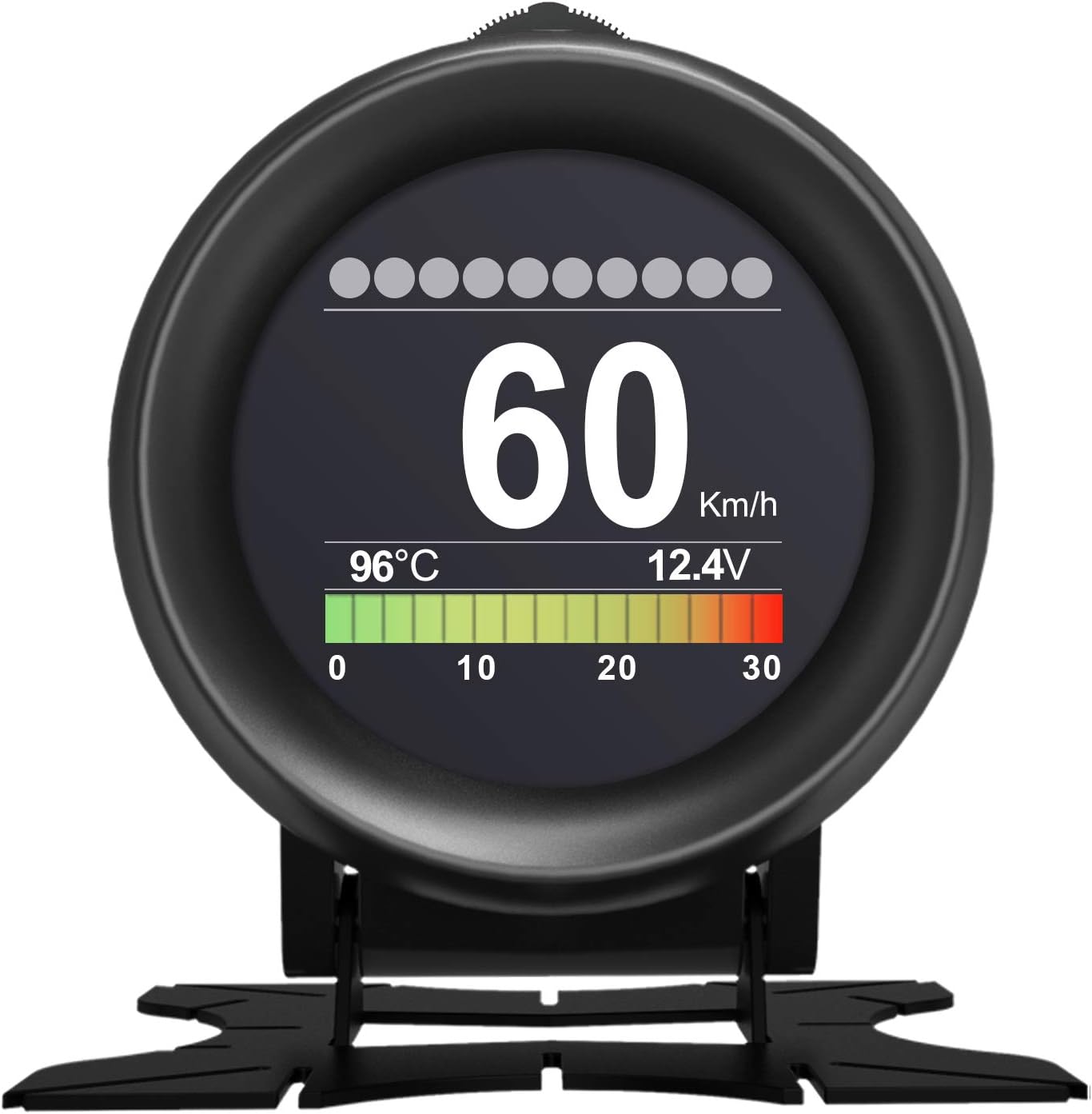

    Autool X60
    https://www.amazon.it/Autool-Multi-Funzione-misuratore-Water-Temp-Malfunction-Test/dp/B07L8RPLCG
    Il manuale effettivamente parla di "automatic sleep" ma mi risulta sia impostabile da configurazione dello scanner
    Le specifiche dicono che in sleep assorbe meno di 15mA però lo lascio sempre attaccato e non mi sembra che la batteria dell'auto ne abbia maggior consumo
    Va a finire che mi procuro uno smartphone :mrgreen:
    Ultima modifica: 26 Giugno 2023

    Buongiorno!
    Simpatico oggetto. Visualizza anche la rigenerazione DPF?
    ...E fu così che Winterdog acquisto l'ultimo modello di iPhone Top di gamma :lol:
  9. Winterdog
    9.123
    2.561
    29 Ottobre 2017
    849.733.516
    Auto a pedali
    Non credo, la mia è comunque a benzina
    Carico il manuale dell'X60, se vuoi dargli un'occhiata
    Per lo smartphone, IPhone credo non sia adeguato per noi poveri :mrgreen:
