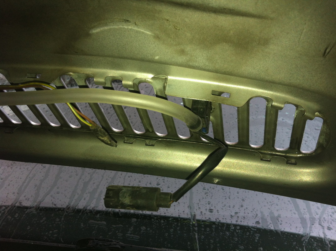

    Ciao a tutti oggi mi è sorto un dubbio guardando gli spruzzini praticamente insieme al tubo che porta l'acqua ho due fili ma non sono attaccati da nessuna parte a dagli spruzzini ci sono due spinette qualcuno sa cosa sono le spinette e il filo ?

    sarebbero gli spruzzini riscaldati

    forse a quel filo che si vede interrotto.
    non so, la mia non li ha, ma quella di un amico ho notato che li aveva riscaldati

    Ti manca un connettore che va a quei due fili con il nastro nero, li puoi comunque collegare anche senza connettore, non dovrebbero avere polarità ma comunque nella mia il filo nero dello spruzzino va con il marrone e il giallo-verde con l'altro.

    Ma gli spruzzini funzionano come gli specchietti? Cioè più la macchina è in moto e più riscaldano? O al momento del lavaggio vetri?
