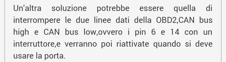

    è la soluzione più logica, ti basta interrompere le linee can se lci o linea can low se pre. o se vuoi rovinare l' interfaccia a qualche malintenzionato ( ma corri il rischio anche tu se te ne dimentichi ) inverti la polarita.
    sulla mia, ho messo sotto chiave il positivo, e interrotto la linea dati con un semplice rele'. con la chiave nel quadro attiva tutto senza niente trasmissione.

    Ultimato il lavoro.
    Quando si collega un qualsiasi dispositivo in un primo momento tutto sembra funzionare perfettamente l'interfaccia si accende e si comporta come sempre, MA. Nel momento di dialogare con le centraline, nessuna risposta ne in diagnosi che in codifica.
    Il risultato che volevo ottenere l'ho ottenuto, ringrazio tutti per i consigli

    Interrotto cavi dati can bus high e can bus low con micro swich senza spostare o nascondere la presa OBD anche perché il cavo della obd è veramente corto. (Almeno sulla e60)

    Quindi da una normalissima presa obd2 che hanno le nostre bmw, basta interrompere pin 6 e 14 giusto? NOn basterebbe interromperne anche solo uno? :) /emoticons/smile@2x.png 2x" width="20" height="20" />

    Ho utilizzato un micro interruttore a levetta. Che alla fine puoi mettere dove vuoi. Sotto la plafoniera centrale, dietro le bocchette dell'aria ecc... tanto non lo utilizzerai tutti i giorni
