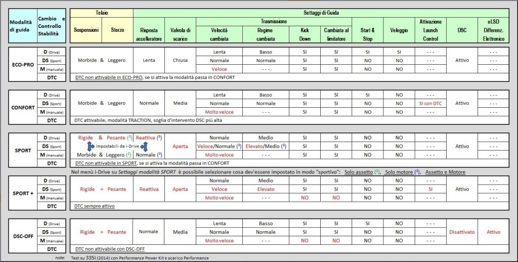

    Aggiungo il link a questa discussione americana, risalente ancora al 2013/2014, sulle varie combinazioni di guida delle 35i, di contenuto molto tecnico, con tanto di tabella excel di dettaglio:
    http://f30.bimmerpost.com/forums/showthread.php?t=825869&page=4
    Saluti ;) /emoticons/wink@2x.png 2x" width="20" height="20" />

    Guardando la tebella dei vari settaggi leggo EXAUST "BURBLE" che credo sia la valvola sullo scarico...
    Adesso ho un dubbio, il test è riferito ad una 335i con scarico M Performance.
    La mia 328i con scarico "normale" ha la valvola su una delle due uscite, ma non ne ho mai capito il funzionamento
    e se questo è "influenzato" dalla modalità di guida.
    So solo che l'auto si accende (a freddo) con valvola chiusa e dopo un minuto circa, si apre... Poi cosa avviene durante la guida e nelle varie modalità NON SO'!
    E' la 335i (o lo scarico Performance) che ha la valvola di scarico "legata" alla modalità di guida o anche la mia 328i Sport è "gestita" allo stesso modo?

    Assolutamente si, anzi, direi che, in trazione, avvengono prevalentemente se non esclusivamente in DSC Off, posto che in DSC e DTC il sistema interviene soprattutto sul taglio dell'alimentazione (in trazione), come spiegato nel 3d americano che ho linkato, mentre in caso di intervento del controllo di stabilità (in DSC o se si superano certi angoli in DTC) per ovviare ad angoli di imbardata più o meno eccessivi vengono selettivamente "pinzati" anche i freni.
    Posto che quando scendo in pista la uso esclusivamente in DSC Off, vi posso assicurare che il consumo delle pastiglie posteriori resta comunque molto limitato, restando di gran lunga più sollecitate quelle anteriori, anche perché l'ADB interviene in modo molto lieve, rallentando lo "spin" della ruota posteriore interna.

    Mi sono messo a giocare con excel ed ho rifatto lo schemino in italiano... ;) /emoticons/wink@2x.png 2x" width="20" height="20" />

    In più ho aggiunto i settaggi possibili da i-Drive in modalità SPORT
    che ti permette di scegliere fra:
    > Solo Assetto (²) - sospensioni Rigide, sterzo Duro, velocità cambiata Normale, regime cambiata Medio
    > Solo Motore (³) - sospensioni Morbide, sterzo Leggero, velocità cambiata Veloce, regime cambiata Elevato
    > Assetto e Motore - sospensioni Rigide, sterzo Duro, velocità cambiata Veloce, regime cambiata Elevato

    Ottimo! Tuttavi in dsc off la risposta dell acceleratore non è reattiva ma normale

    Giusto, ho corretto...
    avevo letto infatti di chi si lamentava di questa "scelta" ma pare sia voluto perché data l'assenza di controlli l'auto sarebbe più "docile" alla pressione dell'accelleratore e quindi meno soggetta a perdite d'aderenza per "eccessiva reattività" in accellerazione...
    insomma, un accelleratore PIU' TELEGRAFATO!

    Confermo: acceleratore con risposta normale ma sterzo e assetto in modalità sport

    Innanzitutto bravo!
    Con riferimento all'acceleratore, la tua interpretazione è corretta: in "normal" la risposta è lineare quindi ciò consente un migliore dosaggio del gas, aspetto delicato nella gestione del sovrasterzo di potenza in DSC Off.
    Con riferimento alla tua ultima osservazione, come scrivevo, quanto riportato vale certamente per le 35i, ma non so per le altre...
