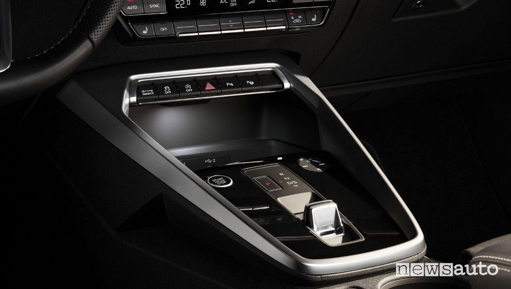

    la pulsantiera "monoblocco" ai lati del cambio è una porcheria ma il casino è che la volevano proprio così, non è che gli è venuta male o per fare saving... è proprio il delirio mentale dell' interface designer (sticazzi!) che non voleva la separazione fra i pulsanti (addirittura parlavano di farle una piastra capacitiva!!).
    Quindi pensano pure di aver fatto una figata...
    Lo stick del cambio: a me piaceva di più quello della F36 con l'illuminazione dentro e non sulla consolle; ma se pensi che Audi sta mettendo una levetta di plastica che sembra un interruttore della luce USA...
    Su tutto il resto non lo so, vedremo quando mi arriva...
