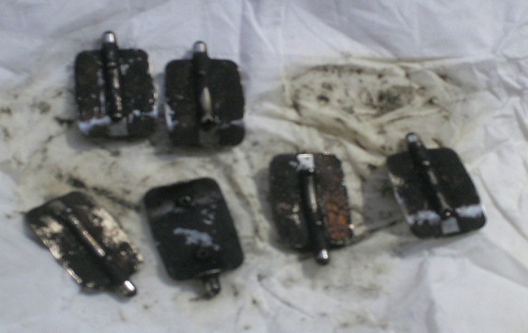

  15. (ALFIO)
    (ALFIO) Secondo Pilota
    659
    184
    23 Ottobre 2010
    emilia e.... romagna
    29.421.013
    530d f11xdrive futura
    Vikpower ecco le mie,le tengo come ricordo.le condizioni in cui si trovano non sono incoraggianti.....forse la foto ti convincerà più di mille parole

  16. vikpower
    vikpower Aspirante Pilota
    34
    26 Ottobre 2011
    BMW 530D 218CV
    grazie alfredo, molto chiaro il messaggio.... buona giornata a tutti.
