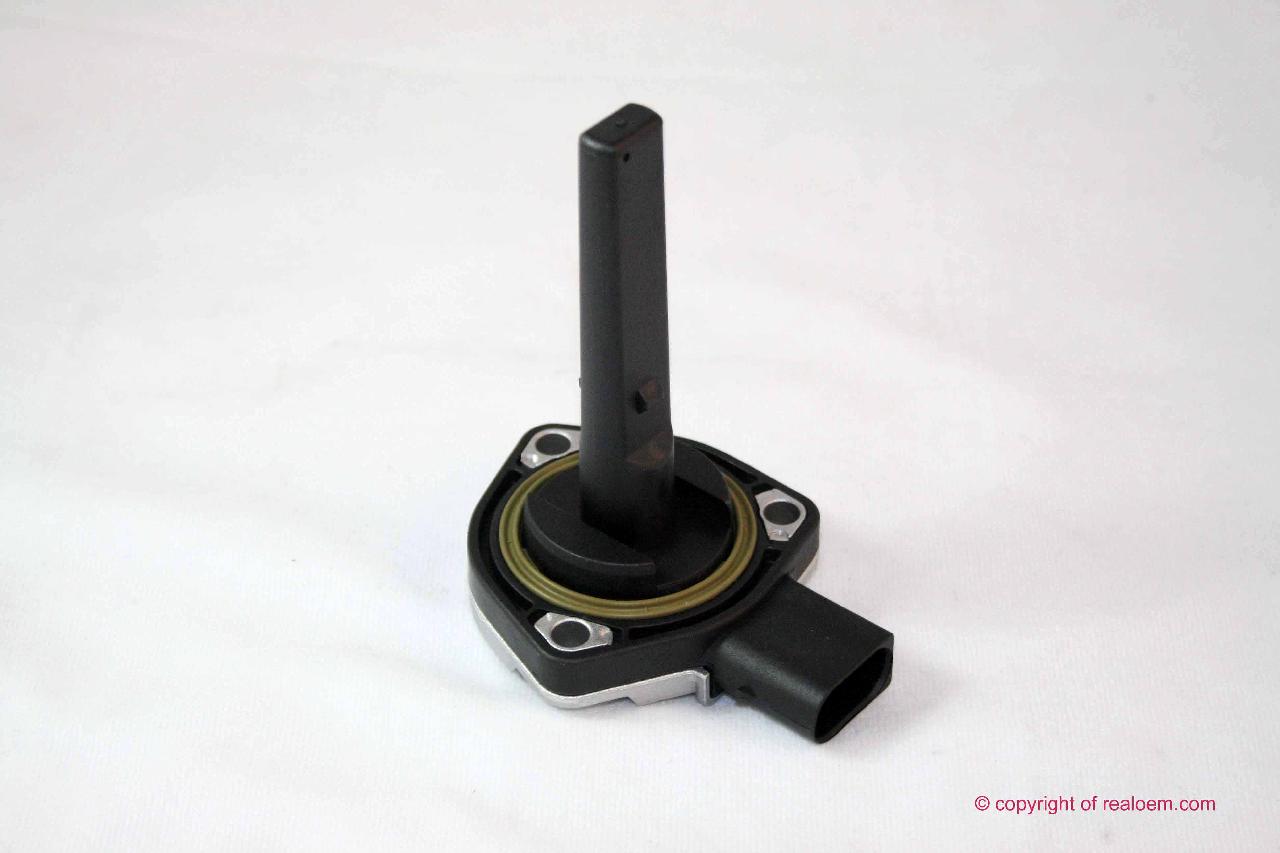

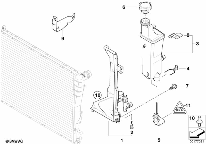

    Si l'avevo letto questo nel topic, ma non collima con quanto riscontrato purtroppo, siccome il livello l'ho controllato ed è quasi al massimo, oltre al fatto che nella mia la spia si accende dopo l'avvio e sta fissa per un po', per poi spegnersi. Inoltre non so se anche per la spia gialla del livello del liquido refrigerante sia previsto lo stesso o meno.

    Sensore olio (168$ OEM):
    Esploso sensore liquido refrigerante RealOEM:
    http://www.realoem.com/bmw/it/showparts?id=BW51-EUR---E46-BMW-330Ci&diagId=17_0140
    Sensore livello liquido refrigerante (17.42$ OEM):

    Il check spie lo conosco bene :D /emoticons/biggrin@2x.png 2x" width="20" height="20" /> Sta accesa circa 20/30 sec, fissa, ed in BMW mi hanno detto che è sicuramente il sensore che è partito (anche se oggi un paio di volte non l'ha fatto, così come al primo avvio non si è accesa quella del livello del radiatore basso). Comunque l'ho messa sul ponte e ho tolto la paratia, e sembra che sia un'altra volta la guarnizione della coppa, che ha un anno, forse era stata serrata male, non lo so.
    Il sensore olio viene quasi 200€ in BMW, quello di concorrenza si trova? A quanto? E' affidabile in egual misura? Grazie.

    Si a 35/55euro il prezzo dipende dal ricambio.
    No, non sono paragonabili come durata al pezzo oem, se poi prendi quelli scadenti è probabile tra qualche mese stai comprandone un altro, come capitato ad altri, tra quelli passabili sia per qualità che prezzo ci son quelli che vende sulla baia aut0sense.

    Cmq l'originale è prodotto dalla HELLA:
    http://tinyurl.com/ng6epf2
    Quei 120 euro e passa partono, come dicevano sopra non comprare quelli farlocchi che ti ritrovi da punto e a capo, poi per cambiarlo devi svuotare tutto...
    E' uno strumento che al 99% delle volte non serve mai, ma non puoi farne a meno... bella fregatura!

    cambiato questa estate.
    €109 spedito su Mister-auto
    marca : Hella
    Se il sensore è guasto, all'accensione dell'auto, la spia si accende fissa per circa 15 sec per
    poi spegnersi.
    Per la sostituzione occorrono circa 15 minuti(compreso svuotamento della coppa).
    Una volta sostituito il sensore occorre collegare la diagnosi(INPA) recarsi
    nel modulo Instrument Cluster e cancellare la segnalazione del guasto(TOG- acronimo del sensore in tedesco).

    Allora cerco di riassumere la situazione: perde di sicuro dalla guarnizione della coppa, la quale avrà massimo 20000 km (circa, ma comunque sono pochi), la quale feci cambiare con una OEM ma da meccanico generico (era un brutto periodo con problemi molto gravi e lasciai per forza di cose l'auto a questo, ma purtroppo mi chiamava spesso perché non sapeva quasi dove mettere le mani, non essendo abituato ad auto del genere), il quale ha con grande probabilità sbagliato le coppie di serraggio dei dadi (io non gliele fornii, non avevo il tempo all'epoca, mi sento infatti parecchio in colpa). Sembra che perda solo da li, ma avendo tolto solo la paratia di plastica e non quella di acciaio, spero di non avere sorprese. Il sensore del livello dell'olio fa quanto descritto sopra da altro gentile utente, ma non sempre, cioè dopo un po' dall'avvio se si accende e sta acceso 15 secondi circa per poi spegnersi, ma non lo fa sempre, dunque io ho il concreto dubbio che vada in tilt perché è letteralmente a bagno dato l'olio che esce (mi sembrava strano che avesse cominciato a mangiare anche il Bardahl XTC 5w40, infatti temevo i segmenti, ma poi si è evidenziata la perdita). Poi c'è la questione della spia gialla del livello del liquido di raffreddamento basso, ma oggi non si è accesa, e quando era sul ponte io perdite dalla vaschetta non ne ho viste, né il sensore era bagnato, quindi non ho proprio idea di cosa sia sta storia, e non so se cambiarlo o no.

    Se quello OEM è quello della Hella senza marchio BMW se prendo quello ed equivarrà all'originale?

    Per il sensore livello liquido raffreddamento se c'è il liquido va da se che è difettoso, hai verificato?

    Aggiorno anche se ho risolto da tempo (avevo dimenticato di scrivere nel topic): il sensore del livello dell'olio in oggetto, con la spia gialla accesa dopo pochi secondi dall'accensione del quadro (dunque non dopo lo spegnimento, ove invece significa mancanza di almeno 0.5 kg d'olio motore), la quale segnala il non funzionamento del sensore in oggetto (è tra i check fatti in automatico all'avvio, dalla centralina, la quale non ricevendo risposta da esso segnala in tal modo l'avaria), l'ho sostituito con quello della HELLA, il quale è lo stesso OEM, solo senza simbolo BMW (circa 130 € Vs oltre 200 € circa, risparmiando quindi 70 € circa, per lo stesso identico sensore). Si possono trovare anche sensori di altre marche a minor prezzo (circa 90/100€) ma non essendo identico all'originale diventa una lotteria l'affidabilità (scrupoloso come sono io, non lo farei mai).
