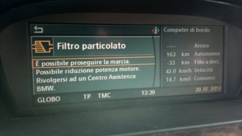

    di spia del filtro antiparticolato ci stanno diverse... è questa per caso??

    questa spia è un po' di giorni che viene fuori, l'ultima volta ho fatto un giretto in autostrada e s'è spenta. adesso è ritornata a darmi fastidio. adesso cosa posso fare?
