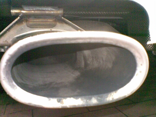

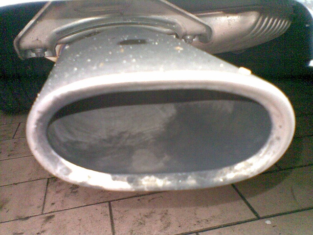

    A proposito di scarico pulito
    il mio è così, è normale? scusate la qualità ma il mio cell fa un po' pena..
    ad ogni modo pur essendo nero, passando uno straccio rimana appena sporco di fuliggine...

    Boh, non so se sia x la qualità della foto ma non mi sembra nero, direi ke è uguale al mio.
    Francamente non ho mai provato a toccarlo, un po' di fuliggine però è normale, dopotutto durante la rigenerazione da qualke parte dovrà pur uscire.

    si, non è completamente nero ma si vedono solo macchie sparse a mò di... dalmata...
