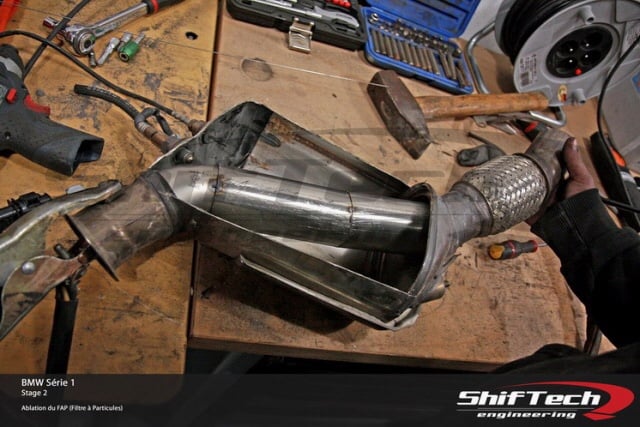

  7. Giustyle
    10.303
    516
    14 Febbraio 2012
    5.912.556
    Bmw X5 F15
    Ma toglilo e risolvi ;) /emoticons/wink@2x.png 2x" width="20" height="20">

  12. Gabo
    40.440
    5.587
    490.715.460
    siamo in due ad ordiarlo
    la prima modifica che ho fatto sulla mia è stato il DPF modificato da BRAIN
    va che è uno spettacolo, mai più avuto cali di rendimento

  14. Giustyle
    10.303
    516
    14 Febbraio 2012
    5.912.556
    Bmw X5 F15
    Webcam?? Ancora fantascienza..
    Cmq per dare meno nell'occhio e ridurre anche la puzza basta svuotare il proprio DPF e lasciare il cat all'interno ;) /emoticons/wink@2x.png 2x" width="20" height="20">
