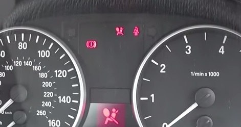

    a me fa questo problema a fai alterne. Circa 2 volte su 10 non mi rileva la presenza del passeggero...poi inizio a camminare, la luce della cintura passeggero appare e risparisce ma poi si decide sempre per confermare la presenza del passeggero.

    nella mia 320 - 2005 e90, appena mi si è seduta una signorina, è venuto fuori il messaggio a display ed ora la spia rimane sempre accesa... Sia quando c'è che quando non c'è il passeggero....Sia dell'airbag che della cintura...
    Come lo posso risolvere?

    Io ho il problema opposto, ovvero la spia è sempre accesa, anche se nessuno è seduto

    Hai il sensore di presenza passeggero rotto.

    Se hai il sensore lato passeggero rotto, che in sostanza indica alla centralina che il sedile è occupato,non è escluso che in caso di incidente ti scoppi anche l' airbag lato passeggero,quindi anche con la rottura della plancia nei punti preposti...o metti un emulatore o lo fai aggiustare (che è sempre la cosa migliore!).

    1) Un emulatore è un' interfaccia elettronica che "inganna" la centralina sul difetto che hai.
    2) Va ripristinato tutto il tappeto con incluso sensore del sedile in oggetto.Costo non da poco...
