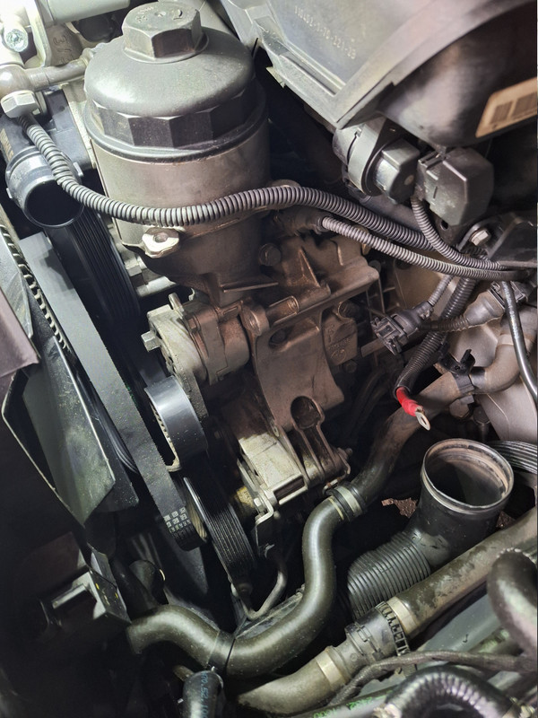

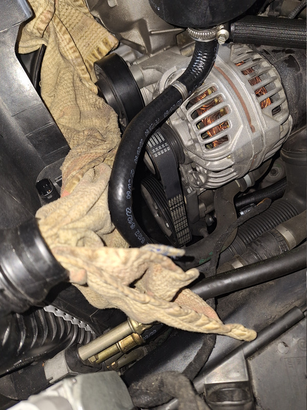

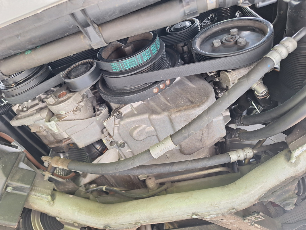

    Smontato l'alternatore (ho però tribulato un po' a sfilarlo dalla sua sede :eek:)
    La cinghia riporta la data 16/08/2017 e da allora sono stati percorsi circa 3.000 km quindi direi che può andare bene anche guardandola / tastandola da vicino sembra davvero messa bene. Dato che ci sono mi piacerebbe sostituire i tubi della pompa del servosterzo che vedo trasudano leggermente ed ora mi verrebbe davvero comodo che c'è spazio (per info su questo argomento mi sposto nell'altro 3D).
    Ho portato l'alternatore da un elettrauto della mia zona, vediamo cosa mi dicono !
