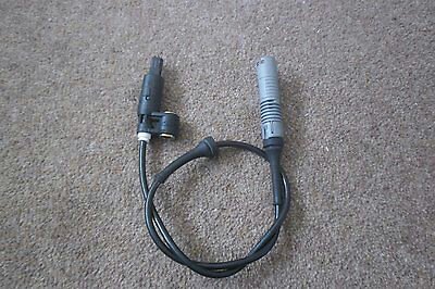

    Ho smontato i sensori erano sporchissimi... Non so se vanno ancora.
    Li sto cercando su eBay il loro codice è 10074111033 ma non trovo nulla possibile?

    Sei riuscito a smontare i sensori? Hai smontato quelli giusti tenuti dalla brugoletto noo?
    Strano sei riuscito a toglierli bene e pulirli cosi' in fretta... avevi gia' la versione con corpo in plastica? Io avevo la versione con corpo in alluminio che ossidandosi ha fatto corpo unico con la sede in ferro e mi ci e' voluta 1 settimana per toglierne uno soltanto.. ma che fatica. Gli altri ho preferito non toccarli, sono problemi e quando ci sara' il problema da altre parti affrontero' il discorso.
    Ti do' il codice del mio visto ho ancora la scatola: Febi cod 23399 / BMW 34 52 1 163 027
    Controlla se puo' essere lo stesso tuo ricambio non credo ce siano molti modelli in giro per le E36.
    Prima di questo della febi avevo provato quelli che vendono a pochi soldi.. ma a pochi davvero tipo 15/20E a sensore e c'erano problemi a tal punto che il venditore mi aveva risarcito la spesa effettuata. Con febi non sbagli mai. Non serve azzerare l'errore se e' dovuto ai sensori: sistema il problema e la spia si spegnera' da sola.

    Il sensore che ho io è questo sx e dx...
    Assomiglia a quello Febi cod 23399
    Ovviamente conviene cambiarli entrambi?

    Esatto anche il mio nuovo e' proprio fatto cosi'.... quello montato dopo nuovo mentre l'originale aveva la stessa forma ma il corpo sensore non era di plastica nera ma di materiale ferroso/alluminio e quindi ferro del sensore con ferro del montante dove va incastrato... tempo, intemperie etc etc hanno saldato ferro con ferro ed e' stato una odissea toglierlo. Se il tuo e' in plastica sara' venuto via bene ed e' gia' la versione modificata. Io come ti ho spiegato ne ho cambiato uno soltanto -quello col problema- e da piu di un anno non ho piu' avuto problemi. Se vuoi spendere cambiali tutti, se t'interessa risparmiare.. cambia solo quello problematico tanto tu fai presto a smontarli.
