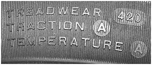

    ecco altri elementi per chi dice che certe cose non servono e sono in lingua italiana comprensibile a tutti:
    [h=1]La classificazione UTQG[/h] Questa classificazione caratterizza lo pneumatico in funzione del suo livello di performance. Gli indici UTQG sono situati sul fianco dello pneumatico.
    [h=2]Treadwear: Indice di usura del battistrada[/h] Quest'indice corrisponde alla velocità di usura del battistrada dello pneumatico. E' un indice che si ottiene tramite un test effettuato su circuito su una distanza di circa 10 000km.
    Il valore dell'indice è compreso tra 60 e 620. L'indice di riferimento è 100.
    • Uno pneumatico con un indice 50 si consumerà 2 volte più rapidamente rispetto ad uno pneumatico con un indice 100.
    • Uno pneumatico con un indice 150 si consumerà 1,5 volte meno rapidamente che uno pneumatico con un indice 100.
    In conclusione: Più l'indice d'usura (Treadwear) è elevato, più la durata di vita dello pneumatico sarà lunga.

    fidati conosco bene la materia ...
    il treadwear non ha valore e non lo usano per nulla neppure negli States semplicemente perché il dato è confrontabile solo tra i pneumatici di uno stesso costruttore, quindi non potrai mai comparare il valore di treadwear tra un pneumatico Michelin Goodyear e Pirelli
    Una gomma con vocazioni più sportive avrà comunque un treadwear inferiore all'interno di un marchio ma questo è lapalissiano, visto che si cerca una tenuta maggiore (gomma più tenera) a scapito della durata
