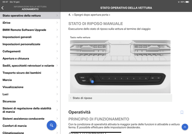

    15 Novembre 2020
    Orzinuovi

    Devi tener premuto un paio di secondi il tasto del volume sulla console centrale: a motore spento questa pressione prolungata fa passare la macchina dallo “stato di operatività “ allo “stato di riposo”, spegnendo tutto.
    La stessa cosa succede quando, sceso dalla macchina, chiudi la macchina col telecomando o con la chiusura comfort (si può impostare anche la chiusura automatica quando la chiave si allontana dalla macchina)

    Tra l'altro ho letto sul manuale che si può impostare lo "stato di riposo" immediato all'apertura della portiera (o almeno così ho capito perchè non ho ancora avuto modo di provare).

    Bravissimo! Esatto, stavo proprio cercando quello:
    Evidentemente avevo cambiato le impostazioni, per questo non si spegneva più aprendo la porta.
    Bon, mistero risolto! :mrgreen:
