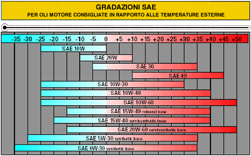

    [​IMG][​IMG]

    Grazie per le tabelle. Certo che basandosi su queste, sembrerebbe più corretto un olio xW40 invece che un xW30, visto che in estate si arriva anche a temperature intorno ai 40 gradi. Giusto?
    Invece tra 0W e 5W mi sembra cambi poco...cioè lo 0W resiste a temperature più basse, cosa che non cambia nulla visto che si parla di -35 e -40 gradi :) /emoticons/smile@2x.png 2x" width="20" height="20" />
    Però non capisco una cosa: se è vero ciò che dice Umberto e cioè che in Germania consigliano il 5W40 al posto dello 0W30, che senso avrebbe?? Cioè in germania le temperature arrivano sotto lo zero ben più che in Italia e probabilmente le massime sono più basse. Mi sembra un controsenso. O mi sbaglio?
    Lo 0W rispetto al 5W può avere svantaggi in qualche condizione?

  20. nivola
    nivola Top Reference
    19.134
    11.716
    6 Aprile 2008
    موليز
    Dal mio mero punto di vista, si. Del resto io ho quasi sempre usato lo 0W-30, tranne all'inizio, quando alle prime sostituzioni, mi versavano il Castrol TXT 10W-40, se non ricordo male....devo verificare le fatture.
