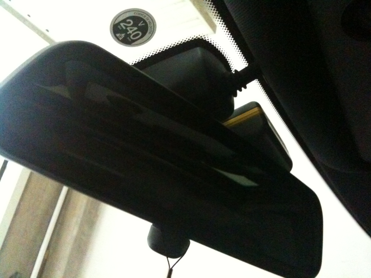

    Ciao a tutti, nella mia bmw ho lo specchio retrovisore interno quello normalissimo però tra il cielo e la base dello specchio retrovisore c'è un filo, qualcuno sa a cosa serve?? :-k

    un filo? forse e' meglio se metti una foto per capire meglio............

    ecco a voi le foto:
    [​IMG][​IMG]

    C'è lo pure io che ho i sensori luci e sensori pioggia..te non li hai se vedo bene dalle foto...forse è x l' oscuramento dello specchio..il fotocromatico..

    Ma io non ho sensori luci, pioggia e neanche il fotocromatico

    nn hai nessuna di queste cose?mmm..allora sara standard..hai gia la predisposizione per i sensori magari!!

    ma si..intende il pezzo di guaina che entra nel cielo...il tubicino di gomma...cmq secondo me non c'e nulla dentro!!

    sensore pioggia nelle versioni previste

    Sarei tanto curioso di sapere se dentro ci passano dei fili... quasi quasi provo a sfilare la guaina dalla base dello specchio, sperando di non fare danni!

    Semmai prova prima a togliere la plafoniera e da li vedi se c'è o meno qlc dentro..

    ho sfilato la guaina dalle base del retrovisore :wink: ..e dentro c'è un filo rivestito.. se sapessi come si smonta la base di plastica potrei vedere se è attaccato a qualcosa.. :-k

    Cercando nel TIS come smontare il pezzo di plastica ho letto che il filo c'e l'hanno anche quelle BMW dotate di sensore antiappannamento.. servirà per quello allora
