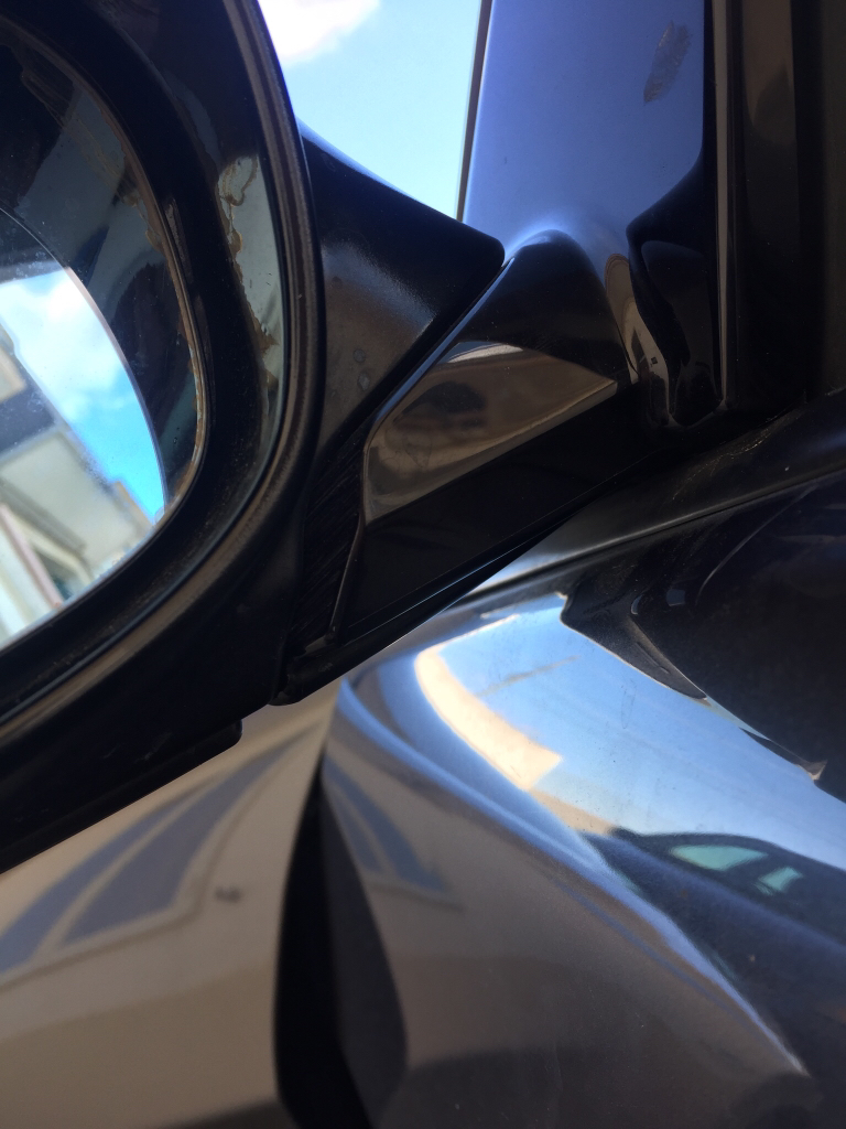

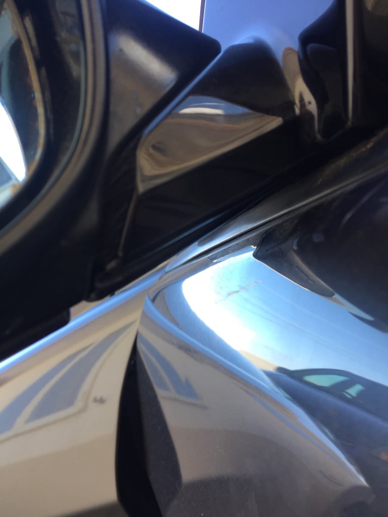

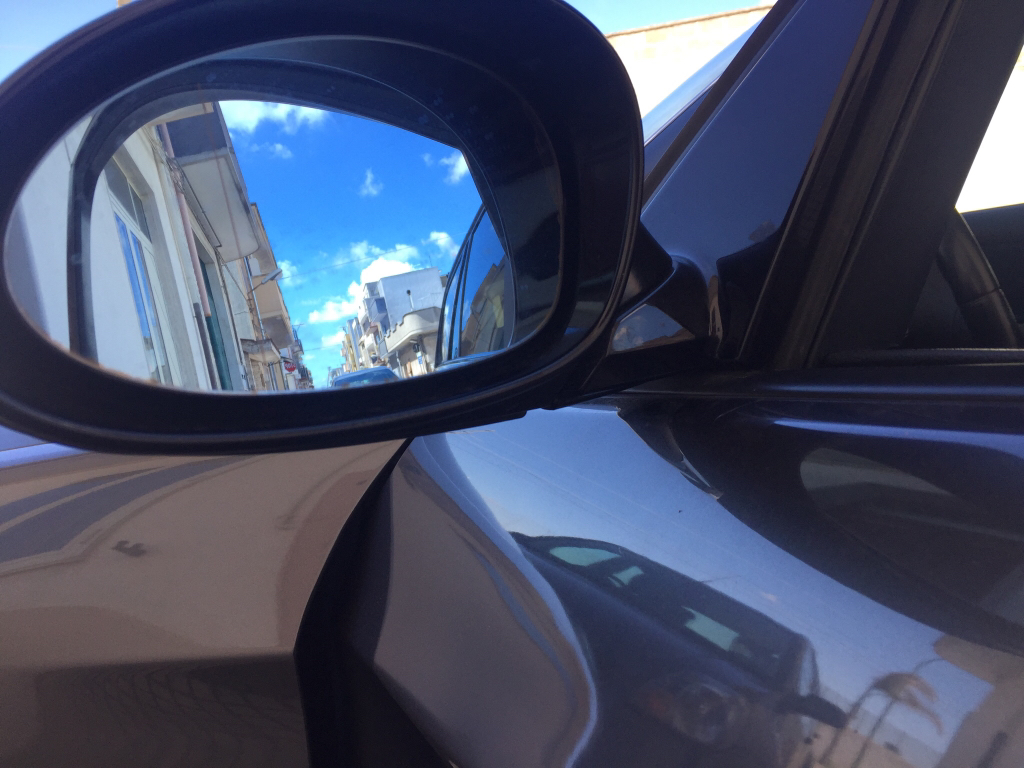

    Qualcuno sa come risolverebbe questo piccolo inconveniente?[​IMG][​IMG][​IMG]

    La fine corsa dello specchietto, quando aperto, lascia circa mezzo cm di base scoperto, non so se le foto rendono

    Ciao, mi dispiace comunicarti che tra poco lo specchietto si rigirerà di 180°!!!, il problema è congenito!!! io ho risolto smontandolo e cambiando la ghiera inferiore acquistata insieme al motore su ebay, ma introvabile come ricambio.
    Lo stesso problema si sta verificando a quello dx!!! infatti sto cercando una soluzione con saldatura per zinco.
    La ghiera ha tre piste, una di esse si sta consumando!!! puoi far ruotare la seconda pista chiudendo con la mano lo specchietto e azionando la chiusura di esso, sentirai un click forte,a quel punto la ghiera si è postata di una pista. Ee rimane allineato sei fortunato altrimenti ripeti per la terza pista. A lungo andare il perno che ferma la rotazione dello specchietto trancia il blocco sulle piste!!! Problema riscontrato anche sulla E60!!!.

    [emoji23] a dire il vero ho fatto una manovra di apri e chiudi.....ed ora si posiziona correttamente....ma fino a quando durerà questa condizione non lo so......tra l'altro non è semplice trovare specchietti usati e non mi va di spendere 490€ per qualcosa che non posso tenere sotto controllo, in quanto esterna alla vettura...
