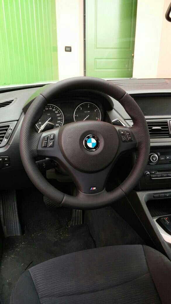

    Ottimo, posta qualche foto :) /emoticons/smile@2x.png 2x" width="20" height="20">
  6. lele.car
    9.227
    334
    1 Dicembre 2009
    1.670.691
    BMW Performance
    sostituzione volante x1
    Eccole
    inviato dal Nűrburgring

    bello! magari se lo trovo lo faccio anche io
    come si smonta il volante?
  8. lele.car
    9.227
    334
    1 Dicembre 2009
    1.670.691
    BMW Performance
    Un cacciavite a taglio medio ed una chiave a bussola. Il cacciavite lo usi per staccare l'airbag agendo sulla molla interna. Ci arrivi attraverso i fori "nascosti" dietro il volante, se tocchi li senti.
    La chiave a bussola per staccare il volante dal piantone. Consiglio di staccare prima il negativo della batteria, a lavoro ultimato dovrai solamente reimpostare l'orologio.
    In caso avessi bisogno del volante fammi sapere

    scusatemi, ma tutti i concessionari bmw che ho contattato mi hanno detto che le palette al volante non si possono postmontare, solo ordinarle di fabbrica..
    ma dalle foto vedo che invece...........quindi, come funziona? si può o meno?
    grazie...

    1.670.691
    BMW Performance
    Si si può
    inviato dal muletto

    BMW Performance
    Il problema in bmw é che loro non sono capaci ma soprattutto non vogliono sbattersi. Per info scrivimi tranquillamente in pm
