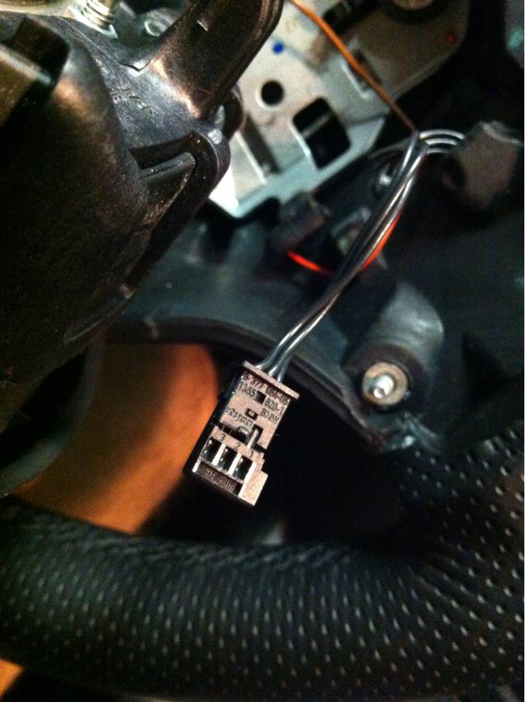

    Aggiorno con un paio di info che potrebbero risultare utili:
    PRIMO: Per far funzionare i paddle ho dovuto collegarli direttamente (quindi senza farli passare attraverso il gruppo comandi al volante) ai pin 4 e 6 dello spinotto a sei pin del corpo spiralato (a dx dello spinotto airbag)[​IMG] Attenzione però, perché il pin 1 del paddle sx deve essere unito al pin 3 (e non al pin 1) del paddle dx per poi andare insieme al pin 4 del corpo spiralato. [​IMG]Di conseguenza, il pin 3 del paddle sx andrà con il pin 1 del dx (e non con il 3). I due pin 2, insieme a massa (vitina a sx del piantone).
    SECONDO: Con le opportune varianti, tenendo presente che il pin 4 scala ed il pin 6 cambia, i due paddle possono essere facilmente trasformati in questa configurazione: paddle sx solo scalata e paddle dx solo cambiata.
    TERZO: a detta di un tecnico BMW che si occupa di elettronica (conosciuto chiaramente dopo aver perso la testa sul mio...), i paddle avrebbero potuto funzionare anche senza la su esposta modifica, però "codificando" il volante. Pare, infatti, che la predisposizione implichi anche una serie di accessori già abilitati, il cui numero e tipologia dipende da una serie di fattori quasi casuali... Se il nuovo accessorio è già codificato ok, funziona tutto da subito, altrimenti bisogna versare l'obolo a mamma BMW per farselo abilitare (70/100€).
    Di più, non so
    Buon lavoro!
