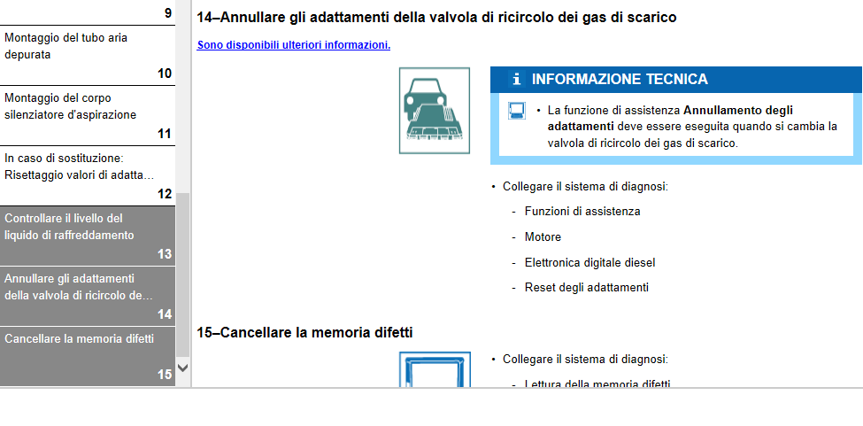

    Buongiorno ragazzi, metto le foto qui di seguito come avevo scritto.:D
    Questa è la guida che c'è su ISTA e la procedura di "reset adattamenti" la porta alla fine, se clicco su "sono disponibili ulteriori informazioni" mi porta alla pagina seguente:

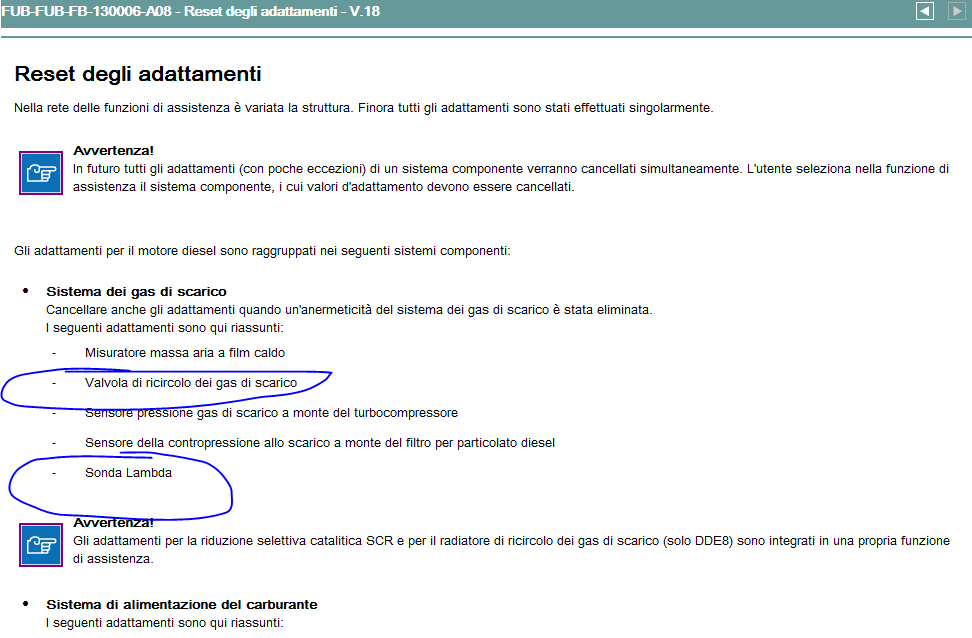

    Dove spiega come funziona in generale (ed è qui dove ho visto anche il reset della sonda lambda).
    Se scorro ulteriormente mi parla del reset della valvola EGR e in questa dice che va fatta prima di smontare la vecchia (però fa riferimento ai motori N57, quindi credo che non dovrebbe interessare il B47, giusto?):

    1 dubbio secondo me va fatto a motore spento tenendo acceso solo il quadro.
    Secondo me funziona come per l'N57.
    Quando inizi a fare il reset degli adattamenti penso che ti dica se accendere tutto o solo il quadro, perchè quando avevo fatto il reset degli adattamenti del debimetro (misuratore massa aria a film caldo) sulla mia e61, mi diceva passo per passo cosa fare quella volta per il debimetro mi diceva di farli dopo la sostituzione, a motore spento e che gli adattamenti si sarebbero registrati automaticamente in seguito durante la guida.

    Ciao,
    si fa tutto a motore spento e quadro acceso ed a questo punto sarebbe opportuno sostituire AGR e Sonda Lambda per poi resettare gli adattamenti un unica volta.
