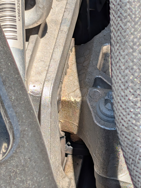

  14. HispidaSnake
    HispidaSnake Secondo Pilota
    756
    322
    6 Gennaio 2021
    Treviso
    149.261.174
    Sapphire Black F40 118i M Sport
    Quello superiore destro invece è questo
    Files Allegati:
  15. &rew
    &rew Presidente Onorario BMW
    6.970
    3.791
    21 Giugno 2015
    TO
    1.425.973.338
    120d XD, E91 LCI 320d
    Mumble ...
    Mi sono accorto di aver allegato le info del tis relative al supporto inferiore e stranamente non riesco a trovare nulla in riferimento a quello superiore.
    Questa è la posizione in cui si trova quello grande:
    i tre puntini verdi sono le TRE torx lunghe che lo tengono fissato
    questa è la piastra su cui è fissato:
    e questo simpatico video, anche se relativo ad una Mini F56, rende bene l'idea delle difficoltà presenti alle operazioni di sostituzione in DIY e dimostra che, anche senza troppa malizia, è un lavoro non particolarmente complesso:
    PS
    Ho allegato il PDF corretto del Tis ;)
    Files Allegati:
    Ultima modifica: 4 Luglio 2025
    A HispidaSnake, THOMAS73 e Segar piace questo elemento.
