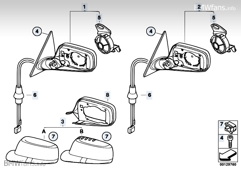

    ragazzi qualcuno mi sa indicare il numero di parte della staffa interna che regge lo specchietto grazie

    quel'è?

    devi togliere il rivestimento interno dove c e il tweeter li dietro troverai 2 o 3 viti e viene via il traingolo esterno

    non è presente perchè purtroppo o sauto occorre comprare tutto lo specchietto :( /emoticons/sad@2x.png 2x" width="20" height="20" />
