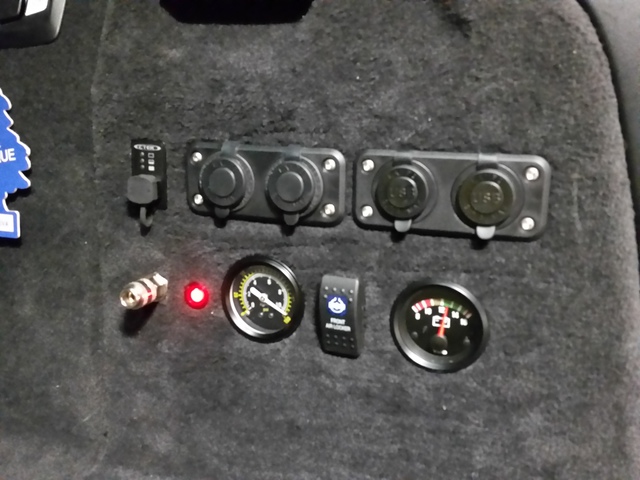

    E' arrivato il momento di presentarvi l'ultimo up eseguito sulla culona .... vi anticipo che non si tratta di un up "ufficiale" BMW ma di una cosa un po' particolare :mrgreen: .... e il bello è che NON NECESSITA DI CODIFICHE !!!!
    INSTALLAZIONE COMPRESSORE ARIA + PRESE DI SERVIZIO
    Comincio a presentarvi il lavoro finito che si presenta così e vi spiego cosa si nasconde dietro ;) /emoticons/wink@2x.png 2x" width="20" height="20">
    Sul pannello ho installato: presa per caricabatteria CTECK + 2 prese frigo + 4 prese USB (nella parte alta) ... innesto rapido per aria + voltmetro + manometro.

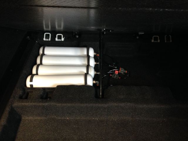

    Dietro al pannello si nasconde un piccolo compressore aria che all'occorrenza si può accendere (in modo che non sia attivo 24 ore su 24) il quale produce aria che viene accumulata all'interno di bombole che ho posizionato nel vano sotto bagagliaio. Per posizionare il compressore è stata realizzata una apposita piastra su misura in alluminio che ha sostituito il contenitore originale dell'auto sulla quale è stato ancorato sia il compressore che i fusibili relativi all'impianto realizzato per non andare a interferire con cavi e impianto originale della macchina.
    "COMPRESSORE GIA' INSTALLATO E COLLEGATO"
    Il compressore viene attivato mediante il tasto di accensione che si vede sul pannello (nel mezzo tra voltmetro e manometro) e produce aria che viene accumulata in 4 bombole installate nel vano sotto bagagliaio; durante l'utilizzo il compressore produce aria che viene accumulata nelle bombole per poter avere sempre aria disponibile in quantità sufficiente all'utilizzo. E' possibile collegare una pistola per soffiare aria oppure una pistola gonfiagomme o addirittura una pistola per svitare i dadi delle ruote .... insomma una piccola officina viaggiante :D /emoticons/biggrin@2x.png 2x" width="20" height="20">
    "BOMBOLE DI ACCUMULO ARIA"
    Le prese installate sul pannello invece le ho messe per comodità personale; le prese usb sono molto comode per poter mettere in carica accessori tipo Ipad che a volte devo lasciare in auto perché scarico e in questo modo evito di lasciarlo a vista e a portata di mano .... si può collegare anche il cell scarico o qualsiasi oggetto alimentato da usb. Ovvio che il tutto può essere realizzato anche senza le prese di servizio, il tutto è completamente personalizzabile a seconda dei gusti e delle proprie esigenze. Il manometro permette di vedere la quantità d'aria disponibile nell'impianto e il voltmetro invece (sempre attivo) permette di vedere lo stato di carica della batteria dell'auto che magari ci abbandona quando meno ci si aspetta.

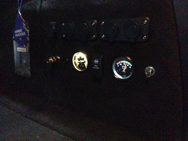

    I due strumenti del pannello sono collegati all'illuminazione del bagagliaio in modo che all'apertura dello stesso si illuminano senza che tutto l'impianto sia attivo
    "ILLUMINAZIONE STRUMENTI"
