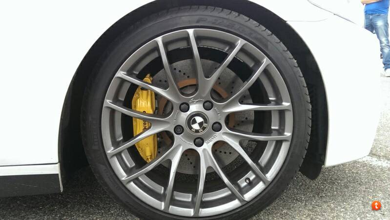

    Posso permettermi un'appunto sui freni?
    Ho visto le foto del raduno e guardando ora ho notato che è la tua.
    Che dimensione è il disco anteriore?
    Inviato dal mio GT-I8190N utilizzando Tapatalk
  13. chiccofi
    6.718
    672
    29 Ottobre 2007
    Firenze
    46.986.697
    R: sostituzione scarico + upgrade
    Ciao i dischi anteriori sono da 374 originali BMW ... sono quelli che monta la vecchia M5
  14. Nauma
    Nauma Amministratore Delegato BMW
    4.710
    95
    26 Giugno 2011
    24.731
    Ok vado con l'appunto ;) /emoticons/wink@2x.png 2x" width="20" height="20">
    hai notato che hai più di un cm sul disco (ad occhio sia chiaro) di ruggine perché la pastiglia non copre tutta la pista frenante.
  15. Nauma
    4.710
    95
    26 Giugno 2011
    24.731
    Scusa intendevo qua al posteriore ...
  16. chiccofi
    6.718
    672
    29 Ottobre 2007
    Firenze
    46.986.697
    Sì, purtroppo la pasticca é la più grande che si possa montare con questa pinza e lascia quel poco spessore che hai notato ... cmq ho già in cantiere una modifica da eseguire prossimamente :) /emoticons/smile@2x.png 2x" width="20" height="20">

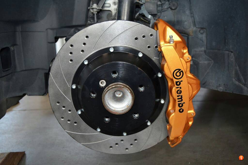

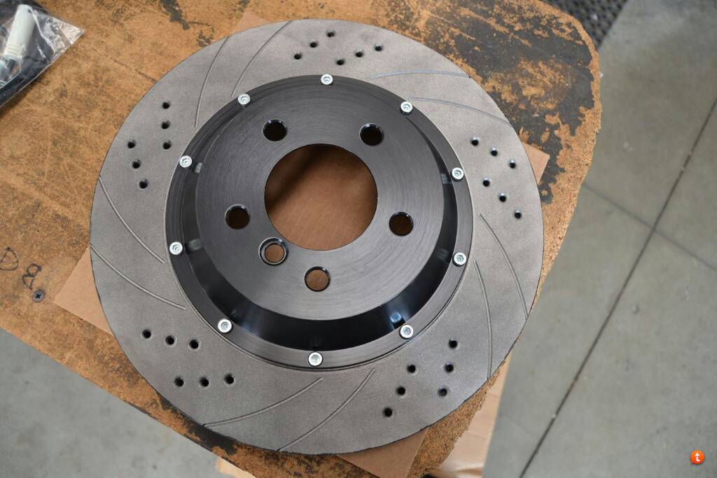

    All'anteriore é in programma il montaggio di dischi flottanti da 365 Brembo ... al post i dischi sono da 330
  19. Nauma
    4.710
    95
    26 Giugno 2011
    24.731
    Se vuoi un contatto ho chi li fa su misura come i miei scomponibili con campana in ergal ecc ecc
