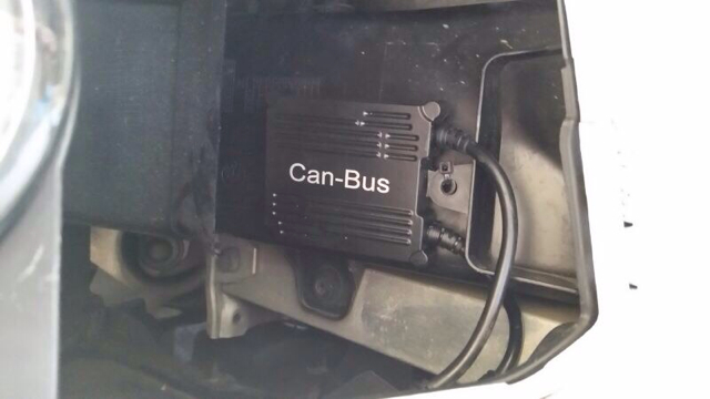

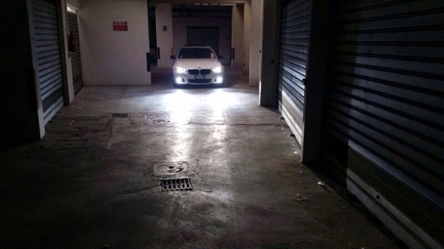

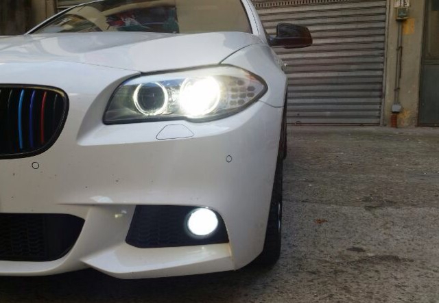

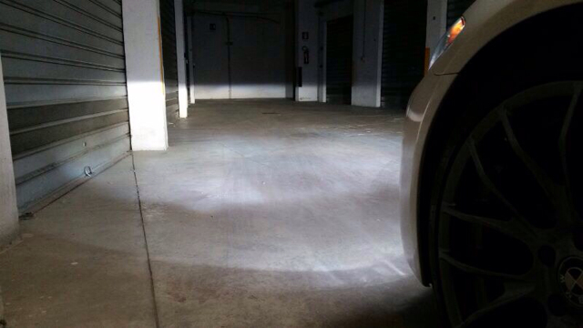

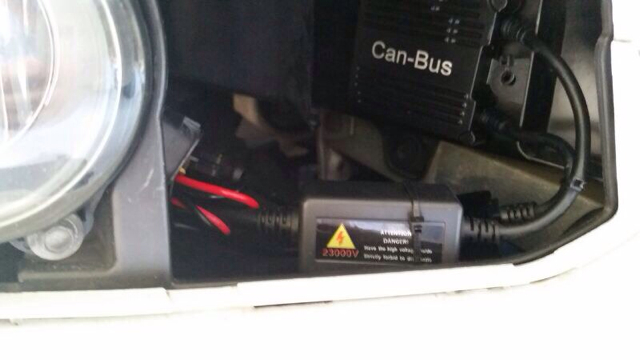

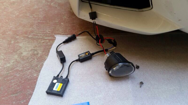

    Avevo cambiato le lampade dei fendinebbia (come già descritto nei post precedenti) ma non essendo soddisfattissimo ;) /emoticons/wink@2x.png 2x" width="20" height="20"> ho fatto un'altra cosa ...
    Installato kit lampade xenon H11 con colorazione 5000k
    A parte il discorso estetico devo dire che la differenza notturna si vede
    Avendo preso il kit canbus non ci sono problemi di check o spie di anomalie; l'installazione prevede circa 30 min ed è semplicissimo ... Tutto plug and play
    Il kit viene fornito e corredato del necessario,
    poi sta a noi a trovare le giuste collocazioni;
    Sulla mia ho trovato il posizionamento x le centraline vicino ai condotti di areazione centrale (la centralina e il condotto hanno due asole che sembrano fatte apposta) ... Legato con fascette per evitare vibrazioni
    Mentre i cavi li ho raccolti insieme e nascosti dietro alla griglia per non far vedere niente
    Ora anche la tonalità di luce con gli xeno originali è perfetta
