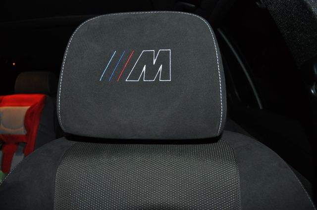

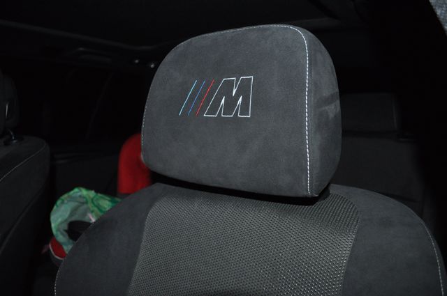

    grazie Pietro .... grazie per la collaborazione del progetto di grafica :biggrin:
    certo che potete saperlo: spesa totale € 180

    chicco ma ha dovuto smontare la foderatura del poggia testa?.......
  4. chiccofi
    6.718
    672
    29 Ottobre 2007
    Firenze
    46.986.697
    si Pietro praticamente le fasi per avere questo up sono:
    - smontaggio dello schienale posteriore del sedile
    - disattivazione del sensore airbag
    - smontaggio poggiatesta
    - separazione del poggiatesta (parte imbottita dalla parte posteriore in plastica
    - recupero della fodera originale del poggiatesta
    - realizzazione logo al pc, messa a misura e prova di stampa su campione fac-simile
    - realizzazione della ricamatura del logo realizzato a monitor sulla stoffa del poggiatesta
    - assemblaggio del poggiatesta
    - rimontaggio del tutto
    - reset spie airbag
    premetto che sembra impossibile per tutte le fasi da fare ma alla fine lo smontaggio di tutto si fa in 30 minuti circa ....

    bella chicco , una domanda , vedo che è un pochino decentrato ,stà piu' alto del centro , lo hai voluto tu cosi o ci è venuto ??
  7. chiccofi
    6.718
    672
    29 Ottobre 2007
    Firenze
    46.986.697
    è un po' più alto perché la fodera essendo cucita sui lati non era possibile centrarla perfettamente sul telaio di cucitura .... ovviamente ho preteso la centratura sui lati dx e sx mentre sull'altezza hanno fatto il massimo centramento possibile. La stoffa non l'ho voluta scucire perchè avrebbe poi avuto una cucitura diversa dall'originale e non mi piaceva !

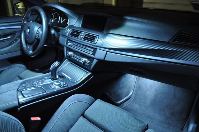

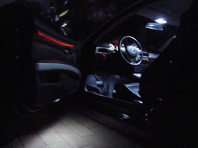

    Spettacolo:sbav:.....ringiovanisce l'interno di brutto=D>

    Dal vivo l'effetto è ancora meglio :wink:

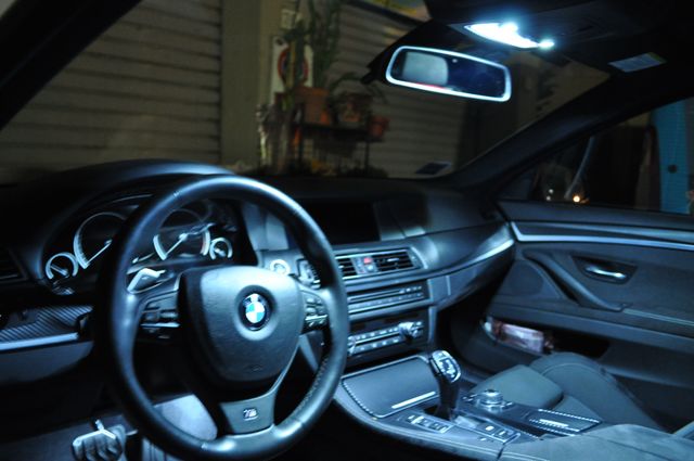

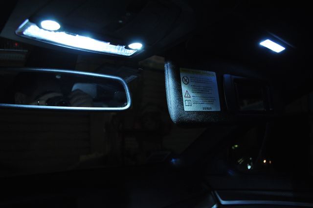

    Cambia completamente l'interno....hai preso le 6000k?!?
  20. chiccofi
    6.718
    672
    29 Ottobre 2007
    Firenze
    46.986.697
    no sono le 7000k
