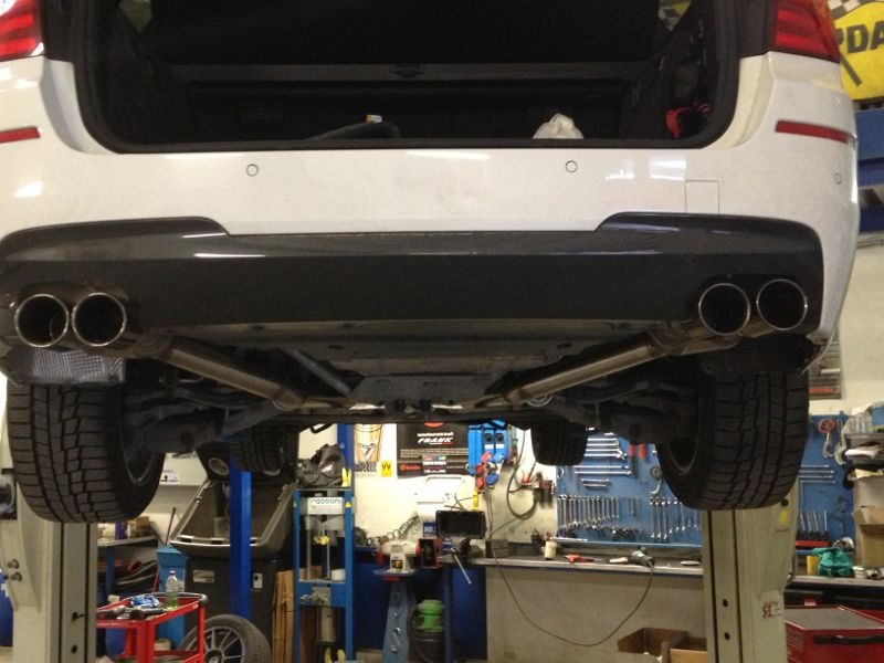

    Vado a ritirarla adesso ... Se ce la faccio posto le foto stasera :wink:

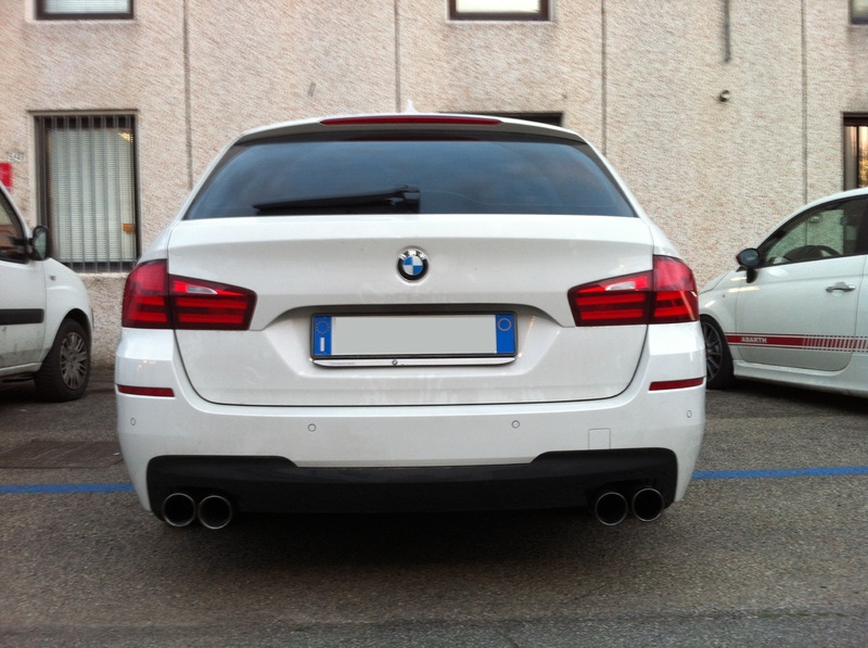

  9. maisav
    maisav Direttore Corse
    1.550
    138
    25 Aprile 2009
    448.484
    G05 45e, plug in hybrid, 6 cil turbo ben
    Ecco, questa è la differenza tra chi fa i fatti e chi solo chiacchiere.. :biggrin::biggrin:
    Io sto ancora al sondaggio e a farmi tante paturnie.
    Comunque la doppia uscita (doppia) è di grande effetto. Complimenti. =D>
    Due chiarimenti:
    1) parli di silenziatore performance omologato. Intendi che sullo stesso c'è una targhetta di omologazione che riporta il modello della tua auto? Perchè se non è così, l'omologazione non è valida . Ti hanno dato un certificato di omologazione di quel silenziatore da dove risulta che è omologato per F11 520D?
    2) Omologazione a parte, il lavoro è fatto davvero bene. Mi racconti qualcosa di più di questo installatore? Il sound come ti è cambiato? Ravvisi modifiche nell'erogazione del motore?

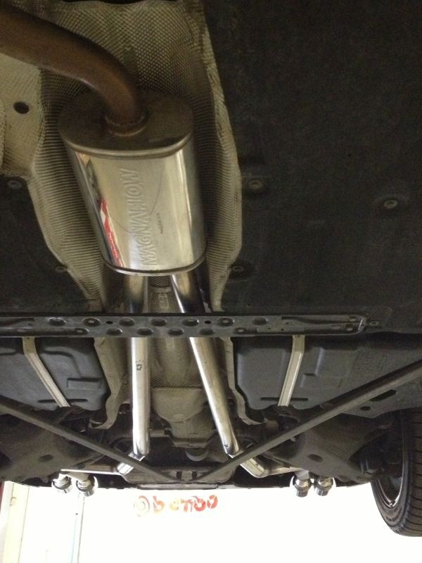

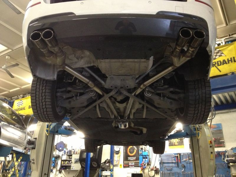

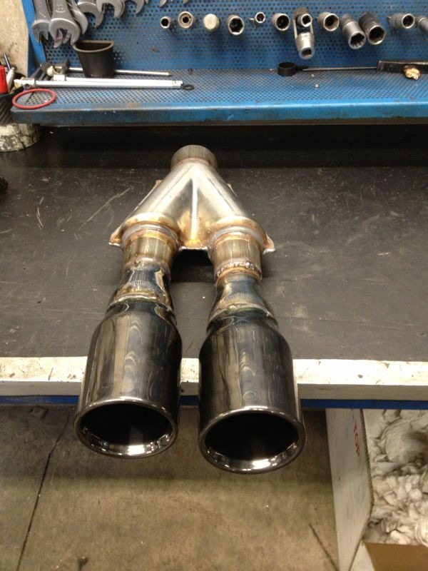

  10. chiccofi
    6.718
    672
    29 Ottobre 2007
    Firenze
    46.986.697
    ciao maisav grazie per i complimenti :wink:
    per quanto riguarda l'omologazione ovviamnte non è data da bmw si tratta di ricambio non originale ma aftermarket ... si tratta di omologazione del fornitore che rispetta le normative europee (sul silenziatore è marchiato il numero di omologazione) ... io per sicurezza gli ho fatto una foto da tenere insieme ai documenti dell'auto per evitare che con il tempo (pioggia, usura ecc) possa cancellarsi (anche se è marchiato ed è difficile) ma come si dice ... prevenire è meglio !!! :biggrin:
    per il sound devo dire che è praticamente uguale a prima (e preferisco così dato che non voglio rotture con la stradale) .... alla fine cercavo un prodotto che rispecchiasse a livello estetico ma senza stravolgere gli equilibri dell'auto!
    Per l'erogazione motore devo testare ancora il tutto; su questo vi tengo aggiornati.
    Sono molto soddisfatto del lavoro che è stato svolto dall'installatore; appena riesco posterò anche le foto della lavorazione in corso mentre la macchina è sul ponte dell'officina così vedete esattamente cosa e come è stato fatto! L'installatore è di Firenze ed è specializzato in modifiche sporetive (se vuoi sapere qualcosa in particolare ti scrivo in pm nessun problema);
    a metà mese (quando non c'è + l'obbligo delle dotazioni invernali rimonto i cerchi da 20" e facio delle foto a modo ... l'impatto sarà ancora meglio :mrgreen:
