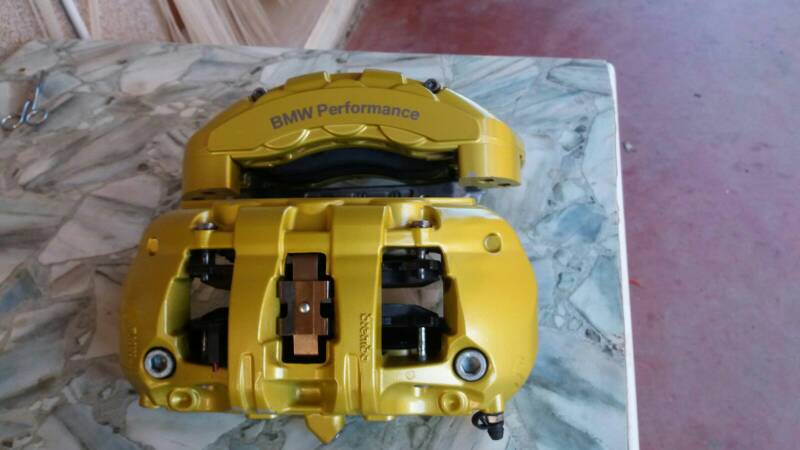

    Ma.dici.che è meglio un impianto completo BMW msport anteriore e posteriore ( 4 pompanti ) oppure solo un Brembo bmw performance a 6 pompanti anteriore ? ...
    Non.solo.da un punto di vista estetico ... ma anche di efficacia ... dietro con il performance rimarrebbe l'originale ( tra l'altro non colorato ) ... la centralina lavora bene ? Sapendo che davanti ha i performance e dietro gli originali ? ...
    Nel msport invece avrebbe un impianto sportivo sia davanti che dietro ...
    E poi ... con msport si sente la differenza con l'impianto originale sotto stress e sotto guida tranquilla ? Oppure tanto vale fare l'up ai Bmw performance ? ....
    Troppe domande vero per essere sabato mattina ? ... ...

    Io sulla mia ho messo una brembo 6p all'anteriore e lascito le pinze posteriori originali che ovviamente ho fatto verniciare dal carrozziere dello stesso colore delle anteriori .... feci la stessa cosa quando misi le brembo 4p
    Sostituito i dischi anteriori e Posteriori e Messi tutti uguali sia per un discorso di frenata ma
    Anche di estetica .... e tubi in treccia
    Ora se dici di inchiodare .... chiama anche in bravo dentista [emoji23]

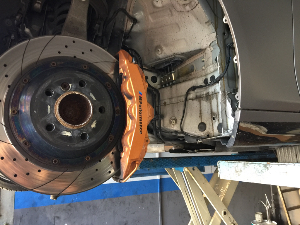

    [​IMG] ...
    Di questo che mi dici ? ...
  20. chiccofi
    6.718
    672
    29 Ottobre 2007
    Firenze
    46.986.697
    Queste sono le pinze che BMW monta sulla serie E se non sbaglio ?
    Considera che il mozzo dischi serie E e serie F son diversi eh !
    Queste poi sono ottime
