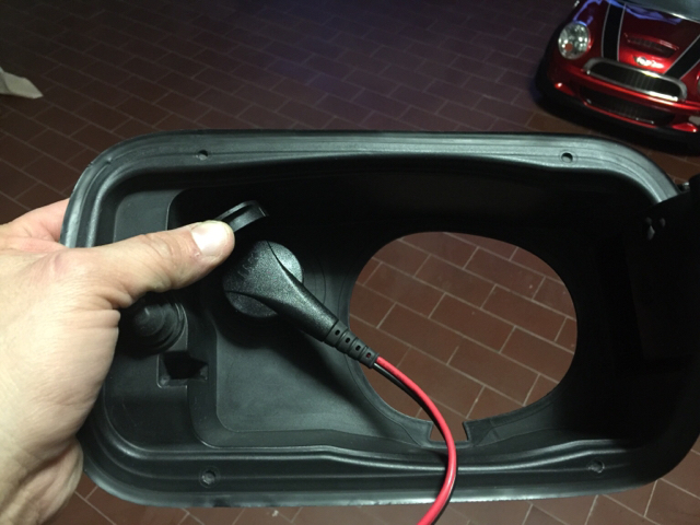

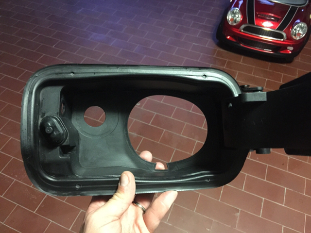

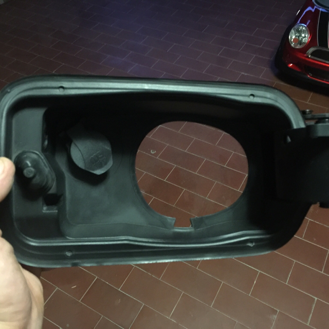

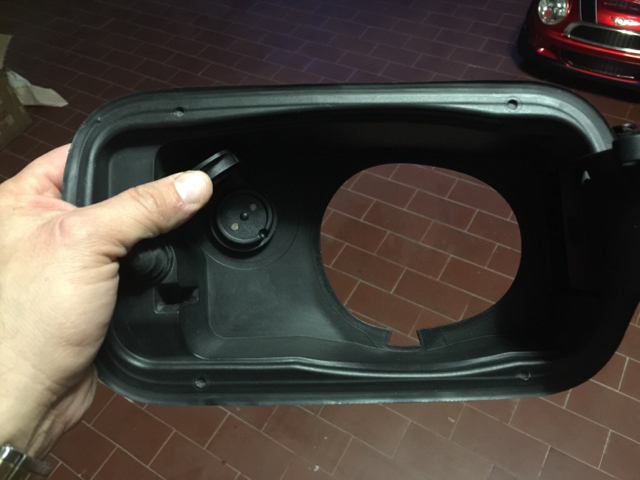

    Nel frattempo che arrivi qualche up più sostanzioso, oggi ho preparato questo.
    Attacco magnetico Ctek per carica batteria installato nel vano tappo serbatoio .... Comodo per tenere l'auto in carica anche quando è chiusa senza lasciare cofano o vetri aperti
    Dopo aver smontato l'alloggiamento dello sportellino carburante ho eseguito il foro di adeguata misura per il posizionamento del sensore magnetico
    Installato il sensore che è protetto da apposito sportellino di sicurezza per evitare eventuali corti circuiti nel caso in cui venga a contatto con acqua (tipo lavaggio auto ad alta pressione)
    E questo il sensore pronto all'uso
