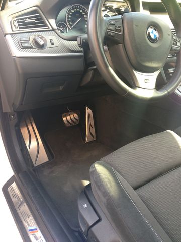

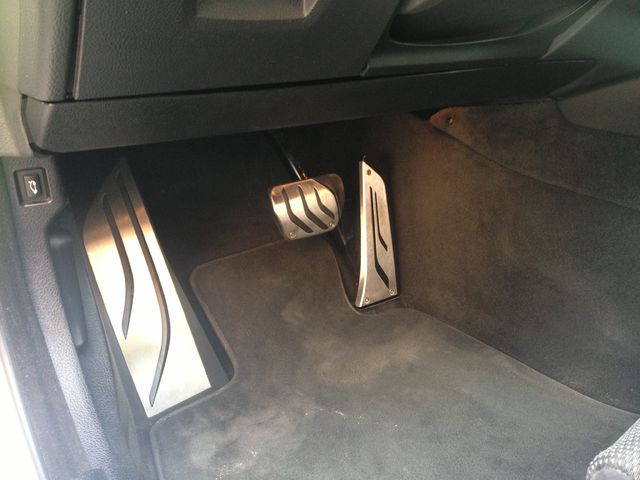

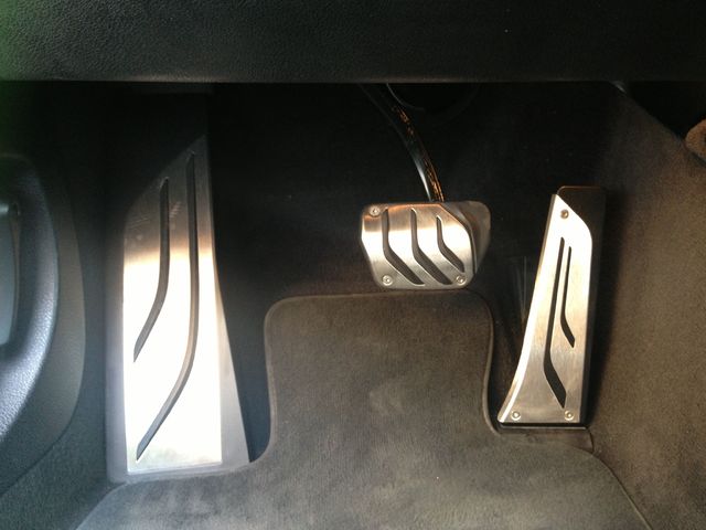

    chicco veramente belli, quindi se ho capito bene i pedali sono avvitati , mentre il poggia piedi e' incollato giusto?...........
  11. chiccofi
    6.718
    672
    29 Ottobre 2007
    Firenze
    46.986.697
    si Pietro esatto, per essere precisi e pignoli il kit è così composto
    - poggiapiede incollato con biadesivo (già attaccato e sagomato al poggiapiede) ... basta staccarlo e attaccarlo
    - il pedale del freno è avvitato (bisogna forare il pedale con la predisposizione del nuovo pedale)
    - il pedale dell'acceleratore è avvitato (stessa cosa del freno) in più ha il biadesivo (come il poggiapiedi)

    grazie brrrr :wink:
    rispetto a prima con il kit completo è tutta un'altra cosa .... il poggiapiede m-sport con i pedali performance non ci azzecca niente !

    chicco quindi se ho capito bene il paggia piedi lo hai incollato dopo aver scollato quello di serie msport? come diavolo si fa ad avvitare le viti in fondo al pedale dell'accelleratore? sono in una posizione veramente scomoda.......

    È fare i fori che necessita precisione.. Le viti hanno il controdado ed è effettivamente un pò scomodo tenerlo bloccato, con il poco spazio che c'è dietro i pedali
