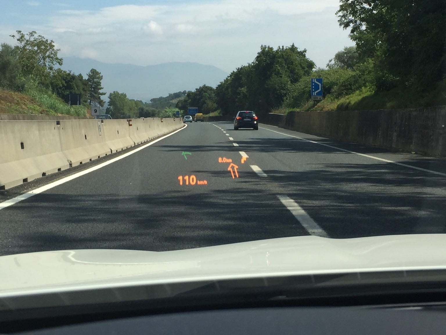

    veramente un ottimo upgrade :D /emoticons/biggrin@2x.png 2x" width="20" height="20"> :D
    l'head up è l'optional che uso di più ( assieme all'impianto H&K ) nella mia macchina...
    Però ne manca ancora uno da mostrare :D /emoticons/biggrin@2x.png 2x" width="20" height="20"> :D :D /emoticons/biggrin@2x.png 2x" width="20" height="20"> che oltretutto è veramente valido :D /emoticons/biggrin@2x.png 2x" width="20" height="20"> :D

    sostituzione scarico + upgrade
    Quello che manca deve essere rifinito con piccoli dettagli mancanti che dovrebbero arrivare prossima settimana :mrgreen:
    HUD è molto utile e sfizioso

    Che cos'è l'indicazione verde....????
  6. chiccofi
    6.717
    672
    29 Ottobre 2007
    Firenze
    46.986.697
    cruise control attivo

    non riesci ad attivare lo speed limit Chicco? E la lettura del divieto di sorpasso?
    Non le vedo attive sul tuo head up
  8. chiccofi
    6.717
    672
    29 Ottobre 2007
    Firenze
    46.986.697
    sto aspettando che arrivi la centralina e la telecamera kafas ... cablaggio già fatto e pulsantiera già pronta ;) /emoticons/wink@2x.png 2x" width="20" height="20">

    Ma non esiste pulsantiera per queste opzioni chicco
    Le setti dal menù head up che hai nel menù principale sotto impostazioni.....
    La pulsantiera ( che vedo hai già ) serve solo per attivare o meno la visualizzazione dell'head up

    Si ma voglio attivare anche abbandono corsia e assistente abbaglianti .... Ora ho la pulsantiera solo per accendere HUD quindi ho preso quella completa .... Mi manca telecamera kafas sennò non posso attivare nulla
