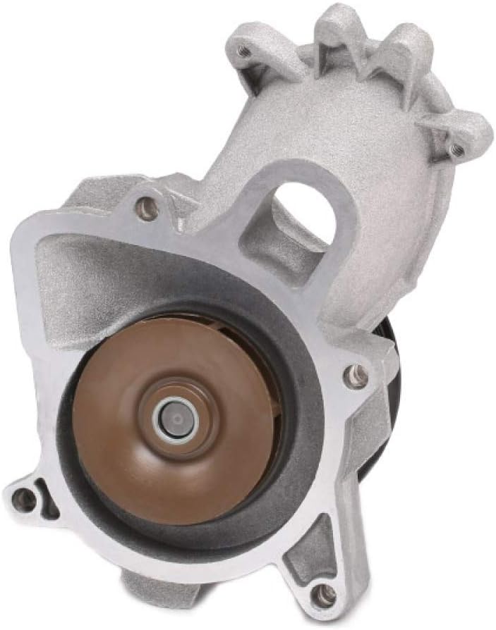

    Salve, mi ricollego qui sperando che qualcuno mi legga. Vorrei cambiare la cinghia servizi e nell'occasione anche la pompa dell'acqua. Come marca meglio FEBI o SKF? Leggo che SKF monta la girante in ghisa. Il prezzo è praticamente lo stesso...

    13.140.440
    Z4 e85 3.0i
    Io presi la meyle con girante in metallo, ormai già fatti almeno 10k km mai avuto un problema

    Questa è la SKF

    Non ha tutti i torti, io dovevo fare anche lo spurgo e ho preso anche questa cosa al balzo, se dovessi cambiarla prendi quella con il girante in metallo che non ci pensi più.
