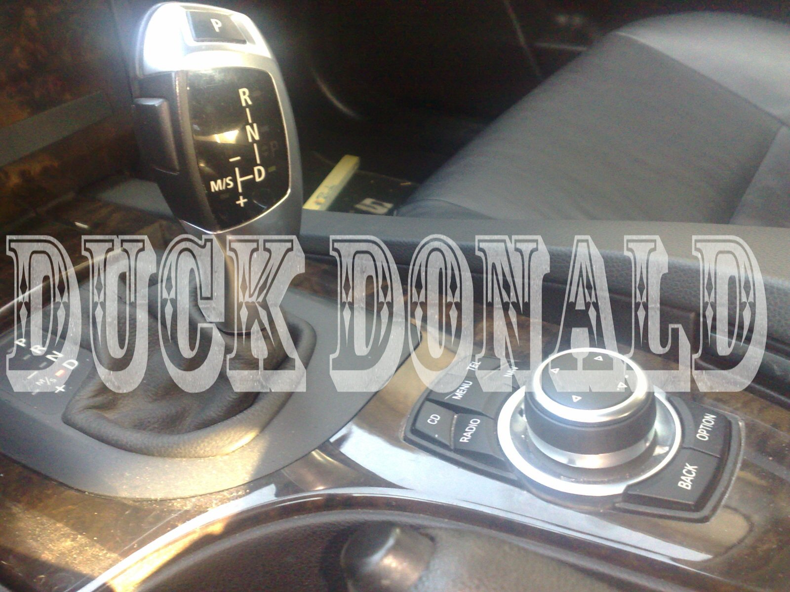

    dipende dai gusti... se si lavora bene il risultato e ottimo ( usando l' originale con illuminazione e selettori illuminati ) e anche per l' altezza con la seconda serie si arriva a quella dell' originale.

    No, si può anche solo il pezzo sopra(infatti mi sbagliavo)
    Con una breve ricerca troviamo questo, anche se ci vuole un po di manualità.

    o questo :

    Ma non hai attaccato i fili o è una mia sensazione? Zoomando sembra che si illumini D ma non sono certo
    Comunque se lo facessi (facendo funzionare i led sul pomello, quello originale) , rivernicerei anche la mascherina per togliere P-N-D su di essa

    no.. no.. funzionano tutti i led... è il controluce...che inganna... la mascherina.. in realtà era stata sostituita con quella dell' M5, poi un cliente l' ha voluta e io sono ritornato all' originale in attesa di trovarne un' altra...

    Beh, questo è un ottimo risultato. L'unico che ho visto che merita un dieci e lode :wink:
