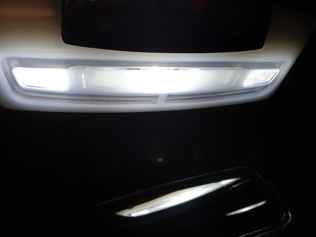

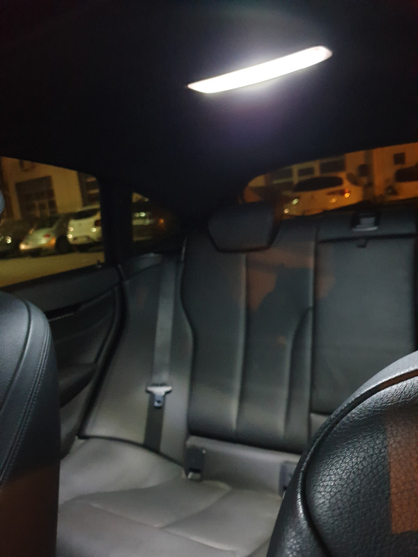

    Ciao ragazzi, oggi ho sostituito le schede a led delle plafoniere del pack luci, con schede a led bianco puro (odiavo la luce giallina) , marchio Core, arrivate dal Giappone, consigliatissime.
    A breve posterò alcune foto

    Allo sblocco serrature[​IMG] all'apertura porte
    [​IMG] [​IMG] [​IMG]
