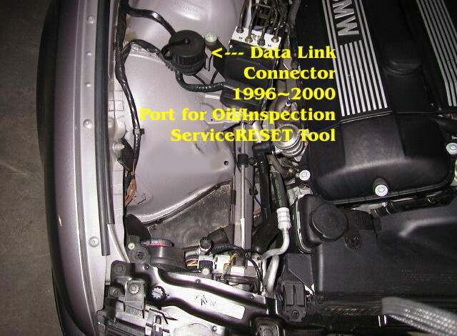

    per azzerare il service, dipende se la e39 e' pre rest o rest.. (i pre rest non hanno i fari angel..)
    se invece e' rest si fa direttamente dal quadro..
    , i modelli dal 2001 in avanti, quelli che hanno la presa OBD2 sotto il volante a sx .- Chiave avviamento OFF (POS 0)
    - Premere e tenere premuto il tasto Azzera KM Parziali e tenerlo premuto; girare contemporaneamente la chiave in posizione 1 (non la posizione che accende il quadro, quella prima) e tenere sempre premuto (come già prima di girare la chiave) il tasto Azzera KM Parziali per 5 secondi
    - Dopo 5 secondi di pressione comparirà "Oil Service" o "Inspection" con la scritta "Reset" o "Re" nel display
    - Rilasciare il tasto Azzera KM Parziali e ripremerlo tenendolo premuto per altri 5 secondi finchè la scritta "Reset" o "Re" lampeggia
    - Quando lampeggia rilasciare il tasto Azzera KM Parziali e premerlo solo una volta (click, come per dare un ok di reset)
    - Vi comparirà il prossimo intervallo di Service e poi la scritta "END SIA" per 2 secondi.
    - Portare la chiave in posizione 0
    se e' pre rest :
    BMW Modello E39 costruita dal 1996 ~ 2000 avrà una porta come quella mostrata qui sotto.
    Uno strumento di ripristino come un Peake R5 o R5-FCX è necessaria per ripristinare le luci di servizio di servizio di petrolio o di ispezione dopo il servizio richiesto.
    1) Se si dispone di uno strumento di ripristino poi girare le chiavi dell'auto in posizione II ma non avviare la macchina.
    2) Ruotare il contatore orologio tappo saggio sul Data Link Connector e inserire il reset strumento
    3) Seguire le istruzioni del vostro strumento di ripristino , modelli differenti possono avere differenti fuctions ma tutti creano un cortocircuito nel PIN 7 a 19 PIN per un determinato periodo di tempo.
    Servizio OLIO reset richiede pin 7 e 19 da chiudere per 3 secondi +
    Ripristino ISPEZIONE servizio richiede pin 7 e 19 da chiudere per 10 + secondi
    4) Una volta fatto, rimuovere lo strumento di ripristino e chiudere il tappo.
    5) Il vostro cruscotto si illumina con luci verdi, a questo punto.
    Se la luce non azzerato dopo i passaggi di cui sopra, allora si potrebbe essere reseting Oil Service comunque di un servizio ispettivo è necessario.
