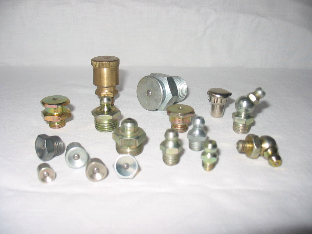

    Di sicuro non ho svitato nulla, perchè pensavo fosse una valvola per il grasso di quelle con la sfera tenuta con la molla... tipo una di queste..
    Se la valvola invece è solo un tappo allora è sicuro che non è entrato nulla...
