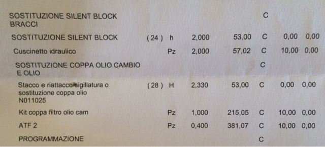

    Ciao Ragazzi ho fatto una foto alla fattura come scritto sopra.
    Lavoro eseguito alla Bmw a SR (Sicilia)
    A me lavaggio non ne hanno fatto è anche il capo officina molto preparato mi ha detto che non si fa.
    Curioso di sapere cosa vi risponde ZF seguo con interesse.
    Saluti

    Secondo me ha rincarato abbastanza.
    Il kit coppa olio+filtro+guarnizione+olio viene 100€ per il 330D, 10 Litri di olio tipo Motul ATF VI costa 100€ (20€/2Litri).
    381€ di olio sono tantissimi cavolo

    Lo so! Ma questo lo fatto fare circa 6 mesi fa, e ancora non sapevo nulla a riguardo e mi sono fidato di loro dice domi che è molto importante l'olio che si va ad utilizzare ora che comincio a leggere qui da voi mi metto le mani nei capelli.
