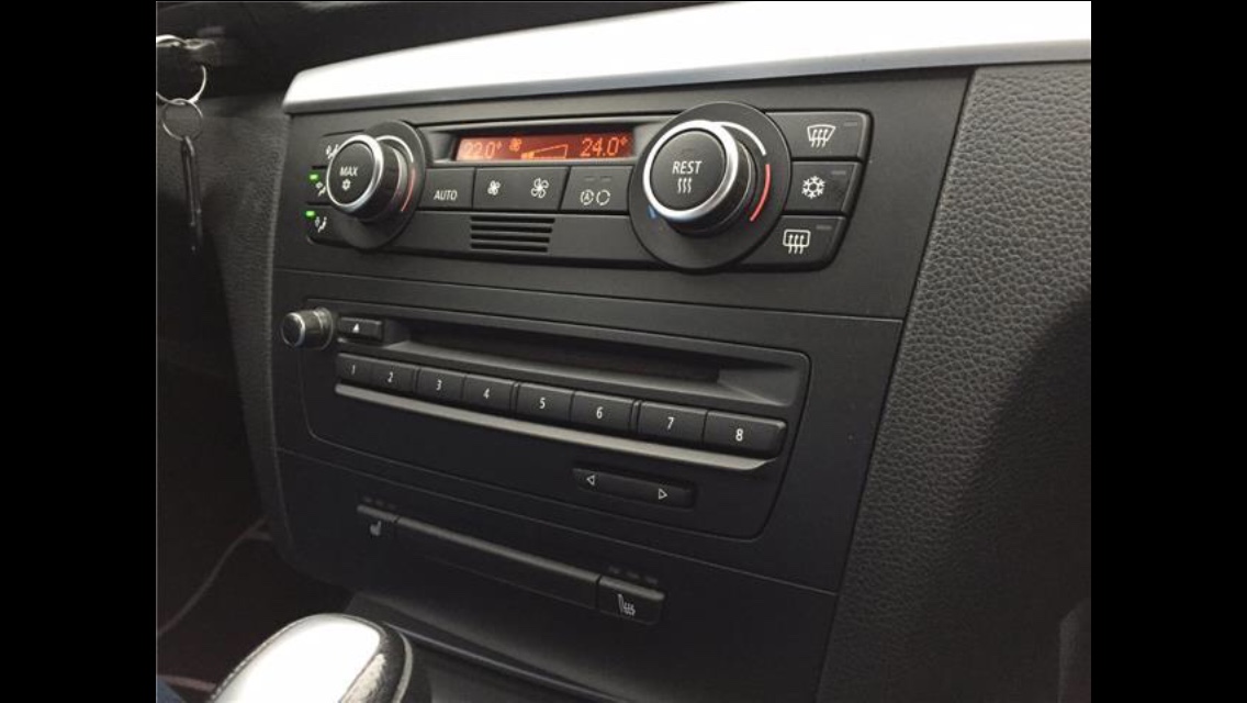

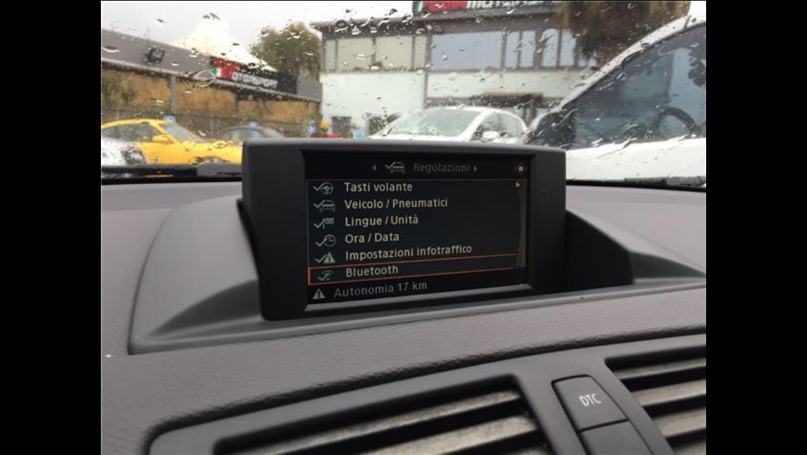

    Sostituzione o ri-installazione navigatore per furto su e87
    Questo era il mio impianto:

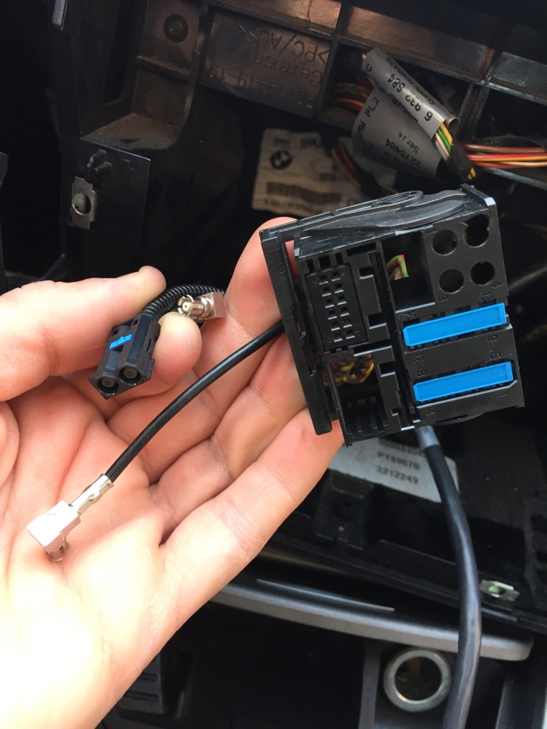

    Ragazzi nessuno che mi sappia dare un buon consiglio??
    Iniltre ora dal nio cruscotto escono vari cavi:
    Qualcuno mi sa dire a cosa servono??

    Ciao
    intanto massima solidarietà per l'accaduto!
    il tuo navigatore è il proessional di prima generazione ed è composto dall'unità centrale (CCC) e dal monitor motorizzato a scomparsa (CID) poi c'è anche l'idrive sulla modonatura vicino il cambio
    Se non hanno tagliato fili ritirniti "fortunato" nella disgrazia... perchè i lripristino è più veloce e meno costoso
    Le alternative che hai sono le seguenti:
    Puoi cercare un sistema come quello che avevi, di solito i prezzi non sono eccessivamente alti... basta montarl ofare al codifica e sei a posto
    Oppure la soluzione da te mensionata, però devi inventarti qualcosa per fissare al radio in quanto lo scomparto dove ci andava i lnavigatore (CCC) è più grande e non ci sono gli appoggi per la radio...
    invece per il cassettino portaoggetti nessun problema, ci va alla perfezione
