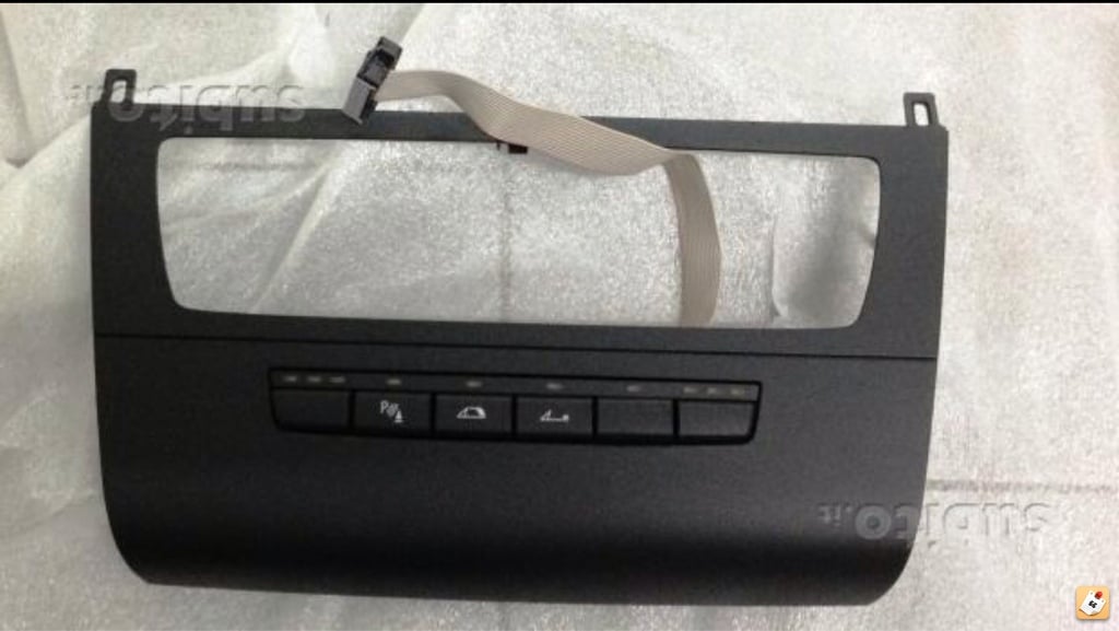

    Per passare a un restyling deve cambiare anche la plancia inferiore ?

    Non è necessario dato che ha già un navi di serie. Va cambiata solo la mascherina intorno al navi..

    La mascherina essendo della restyling (che ha la plancia diversa) va bene anche per la pre-restyling ?

    La mascherina del restyling monta anche su prerest con navi professional di serie.
    Sotto in foto
