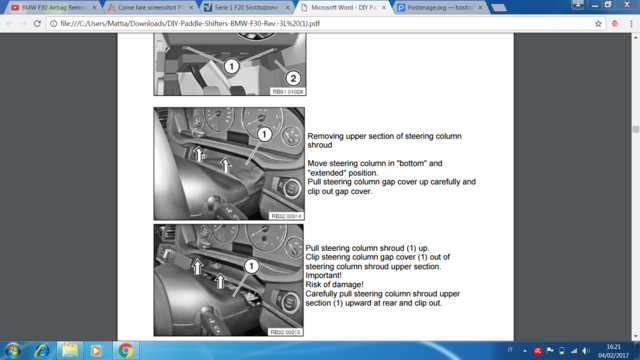

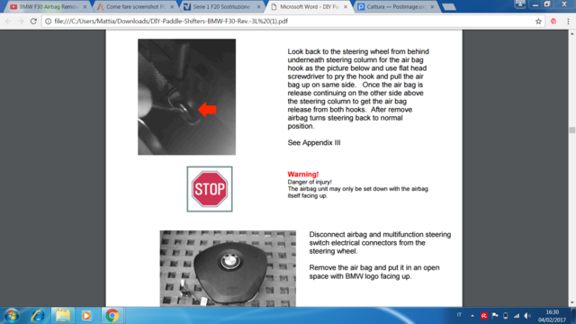

    Ciao, oggi mi sono cimentato nel cambio volante ;non è stato difficile ma ci ho messo circa 4 ore :gulp .
    Sganciare l'airbag mia ha portato via molto tempo e con la tecnica del foro nella pelle non sono riuscito.
    Posto quindi una guida, ufficiale Bmw per togliere l'airbag in modo alternativo e senza forare la pelle.
    Bisogna staccare la pelle che copre l'asta dello sterzo e poi togliere la cover in plastica.
    Una volta fatto ciò si ruota il volate di 90° e nella parte superiore, agendo con un cacciavite, si può vedere il gancio da liberare.
    Ruotate il volante dall'altra parte per staccare anche il secondo gancio e l'airbag si stacca.
    Ora non resta che staccare i 2 connettori, il più piccolo è bastardo e serve solamente tirare forte per toglierlo.
    Spero di poter essere utile a qualcuno!
