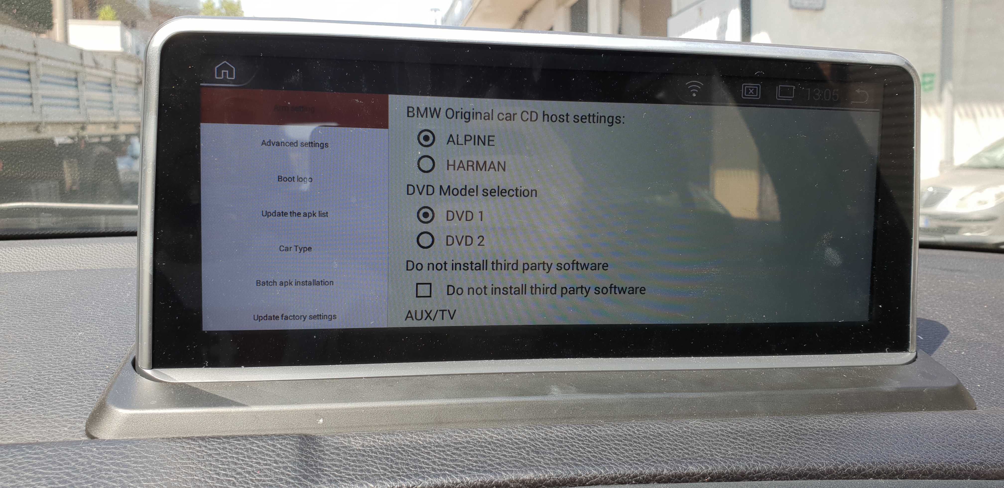

    Ciao, dopo un mese di utilizzo devo dire che sono soddisfatto dell'acquisto anche se mi rimangono un paio di problemini da risolvere:
    1- non ho il menu "factory settings" quindi non posso dire alla parte android che ho un display da 8.8, quindi nella parte OEM mi splitta lo schermo (vedi foto).
    2- Vorrei avere la possibilità di scegliere se far partire prima la parte OEM o quella Android, invece parte sempre prima quella Android.
    Da cosa ho visto in giro queste opzioni sono presenti nel menu "factory setting" presente sui device comprati da Avinusa, ma il mio avendolo preso su aliexpress monta un FW diverso. Il problema è che ho cercato ovunque ma non trovo informazioni su quello che monta il mio.
    Ora la domanda è: come posso risolvere questo problema? secondo voi sarebbe possibile mettere il fw di Avinusa sul mio device e se si come?
    qualcuno sa la differenza tra MCU e SMCU e Version?

    Onestamente ho letto un sacco di forum su questi schermi, e non ho mai visto questo tipo di interfaccia nelle impostazioni e non ho mai sentito parlare d SMCU..
    Il rivenditore non ti dà nessun tipo di supporto? Hai provato a contattarlo? Onestamente mi darebbe parecchio fastidio avere lo split screen che mi taglia parte della schermata originale!
    Per decidere che interfaccia far partire di default aspetto anche io risposta, a me ogni tanto parte prima quella originale e ogni tanto prima quella Andorid..
    Che versione di andorid hai? 4.4 o 7.1? Quanti GB di ram?

    Ho chiesto più volte al rivenditore ma nessun supporto, dice che è fatto così e non è customizzabile, gli ho fatto presente che quello di Avinusa ha il menu segreto con i vari settaggi ma mi ha risposto che sul loro non è previsto.
    ho la versione 6.0 di Android con 1 GB di RAM, anche se quando l'ho acquistato l'inserzione citava 2GB di RAM (per questo ho ottenuto un rimborso di circa 30 euro)
    Premesso che sommando tutto sono soddisfatto dell'acquisto, quello che mi da fastidio è che se riuscissi a risolvere questi 2 o 3 problemini sarebbe un oggetto perfetto. Col senno di poi l'avrei preso da Avin.
    @mirko3088: oltre ad Android 7.1 c'è qualche altro aggiornamento del sw? il tuo sw ha il menu "factory settings"? se si lo puoi condividere?
