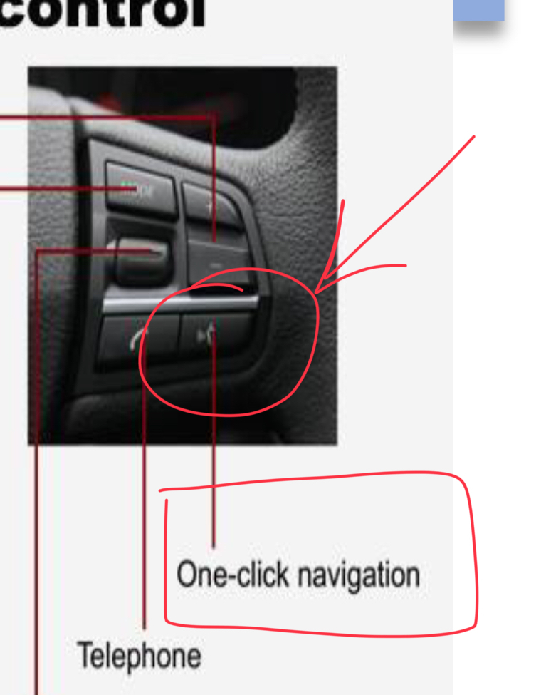

    [​IMG] Sapete come disabilitare la navigazione premendo questo tasto?
