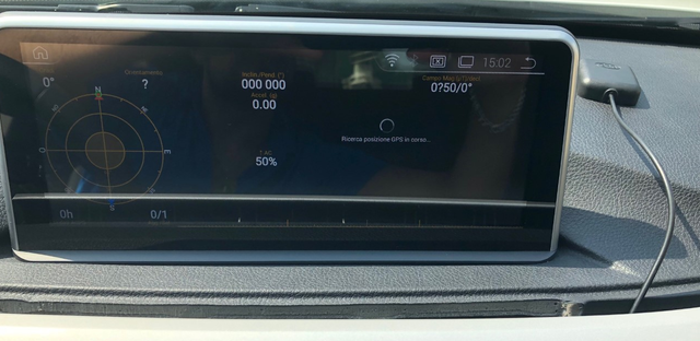

    Infatti l'ingegnere elettronico del conce mi ha detto che potrei risolvere utilizzando la pinna BMW con il gps integrato BMW e poi usare uno splitter, ma non è sicuro per il fatto che anche provando con il gps sopra la plancia dell'auto il segnale non cambiava, per quello mi diceva che potrebbe essere l'attacco del monitor dove va inserito il cavo gps... ma sono tutte supposizioni. è il rischio di installare componenti aftermarket non bmw. Mi spiace dirlo ma se lo avessi saputo, avrei messo in aftermarket il navi professional e fine della storia, perchè installato in conce avrebbe poi funzionato perfettamente (o in alternativa avrebbero sostituito tutto loro).
    Giusto per cercare di capire meglio da cosa cavolo possa dipendere, ieri l'ho provato andando a Jesolo, un paio di minuti per prendere il segnale (scarso 3-4 satelliti) e perdita del segnale ogni altrettanti 3-4 minuti.
    Dopo una mezz'ora per curiosità guardo quanti satelliti aveva agganciato e segnava 7 su 14 (cosa mai accaduta...l'ho sempre visto a 3/4 satelliti su 5 massimo 8 visibili) è come se dovesse "scaldarsi". In ogni caso il segnale l'ha perso lo stesso ma con moooolta meno frequenza (tipo 2-3 volte in mezz'ora) e subito ripreso.

    grazie... a questo punto, confermo che:
    1) anche io solo gps avinusa (pensavo che per quei risultati avessi entrambi)
    2) io solitamente leggo 3-4 , se sta acceso per mezz'ora arriva a 7-8
    3) a me impiega quasi sempre almeno 1-2 minuti
    4) idem...
    a questo punto sono quasi sicuro che sia l'attacco sul monitor dove va inserito il cavo gps (ricordo di averne provati 2 differenti e i risultati erano assolutamente identici). Se trovo uno bravo e che conosce questi sistemi gli faccio analizzare il tutto, magari con poco mi risolve.

    Fai controllare come ti dicevo anch' io tempo fa il connettore dove innesti l' antenna nel monitor.Purtroppo lo dovrai aprire,e addio garanzia.Probabile saldatura fredda al pin del segnale facente capo al connettore sul monitor.
    Questa è l' unica ultima prova che puoi fare...il connettore che hanno usato su questo monitor dalle foto che vedo è una ciofeca,l' accoppiamento antenna GPS esterna\monitor dev' essere preferibilmente di tipo SMA,con contatti dorati,e ghiera avvitabile per il bloccaggio,e non ad innesto.Un "traballamento" anche di 1 micron fra pin maschio\femmina fra connettore antenna e quello fisso al monitor potrebbe distorcere il segnale,farne perdere il guadagno,e di conseguenza abbattimento della ricezione.Vedi allegato...questo è un connettore SMA.

    Come vedete dopo 5 minuti di monitor acceso e antenna fuori (l'auto era spenta..):
    è il monitor o l'attacco sul monitor dove si inserisce l'antenna. Se trovo un bravo elettronico gliela faccio vedere, altrimenti smontare/reinstallare il vecchio e fare il reso in america costerebbe quanto comprarne un altro.
