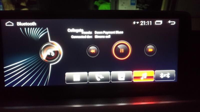

  12. redalex
    redalex Kartista
    85
    20
    16 Giugno 2011
    bmw serie 1
    A mirko3088 piace questo elemento.
  13. redalex
    redalex Kartista
    85
    20
    16 Giugno 2011
    bmw serie 1
    Appena arrivata al venditore, lunedì o martedi ce l ho, la bellissima notizia e la grafica che credevo fosse quella precedente, se non mi sbaglio la id5 mentre questa ha la nuova id6
    A FuturaF11 piace questo elemento.
  14. mirko3088
    mirko3088 Kartista
    62
    17 Maggio 2017
    bmw f30
    Android? 4.4.4?
