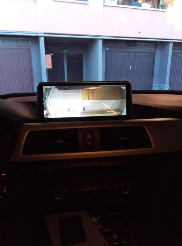

    Anche tu per rimuovere le linee guida fisse hai tagliato il cavetto?

    İo non ho tagliato nulla, ho rimosso solo delle linee rosse fisse togliendo la spunta dalle opzioni a sinistra, mi rimangono delle linee verdi che si muovono seguendo lo sterzo

    Grazie redalex e scusa se ti assillo....quindi confermi che togliendo tutte le opzioni (sensori,linee guida ecc) ti resta una immagine pulita senza nessun segno....
    Non hai le linee che si vedono in questa immagine di mirko3088[​IMG]

    İo vedo cosi ;

    come temevo, hai le linee fisse generate dalla camera, sono quelle colorate in verde, giallo e rosso...

    Sinceramente non mi danno fastidio cosi

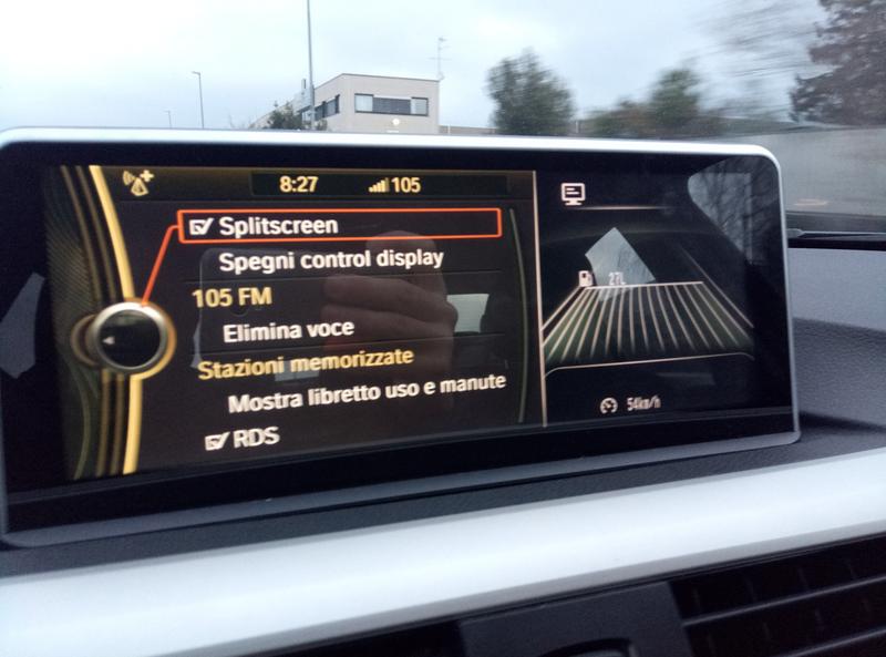

    Premessa: non trovo con bimmercode la prima stringa da codificare che aveva postato spupi...ho codificato solo la stringa display variante... Ora nelle impostazioni della parte radio originale ho la spunta su splitscreen ma non riesco a visualizzare lo split e mi rimane la schermata con a fianco quella specie di strada con il segnale cinture, litri carburante e velocità e sulla parte android vedo sempre tutto a schermo intero! Può essere dovuto al fatto di non poter codificare la prima stringa, quella del display size? Se si visto che non lo vedo con bimmercode riuscirò a vederlo con e-sys? (Sempre se trovo qualcuno che ha e-sys visto che io non lo ho e non saprei da dove iniziare!!!!) Grazie

    Hai attivato l' expertenmodus di bimmercode?
    Edit: lo hai attivato sicuramente dato che hai modificato la seconda stringa....
    Prova a chiedere a bmwmsport....

    Tra l'altro ho notato che attivando lo splitscreen quando passo da una modalità di guida all'altra ora mi finisce sotto la parte della "strada con velocità e litri" in più una volta aperto il menù che posso selezionarlo andando a dx con l'idrive seleziono splitscreen e non riesco più ad entrarci dopo...rimane come bloccato...e dopo che lascio la macchina chiusa quando la riaccendo mi toglie da solo la spunta dello splitscreen! E torna tutto normale come visualizzazione...appena rimetto la spunta sono punto a capo come descritto sopra!
