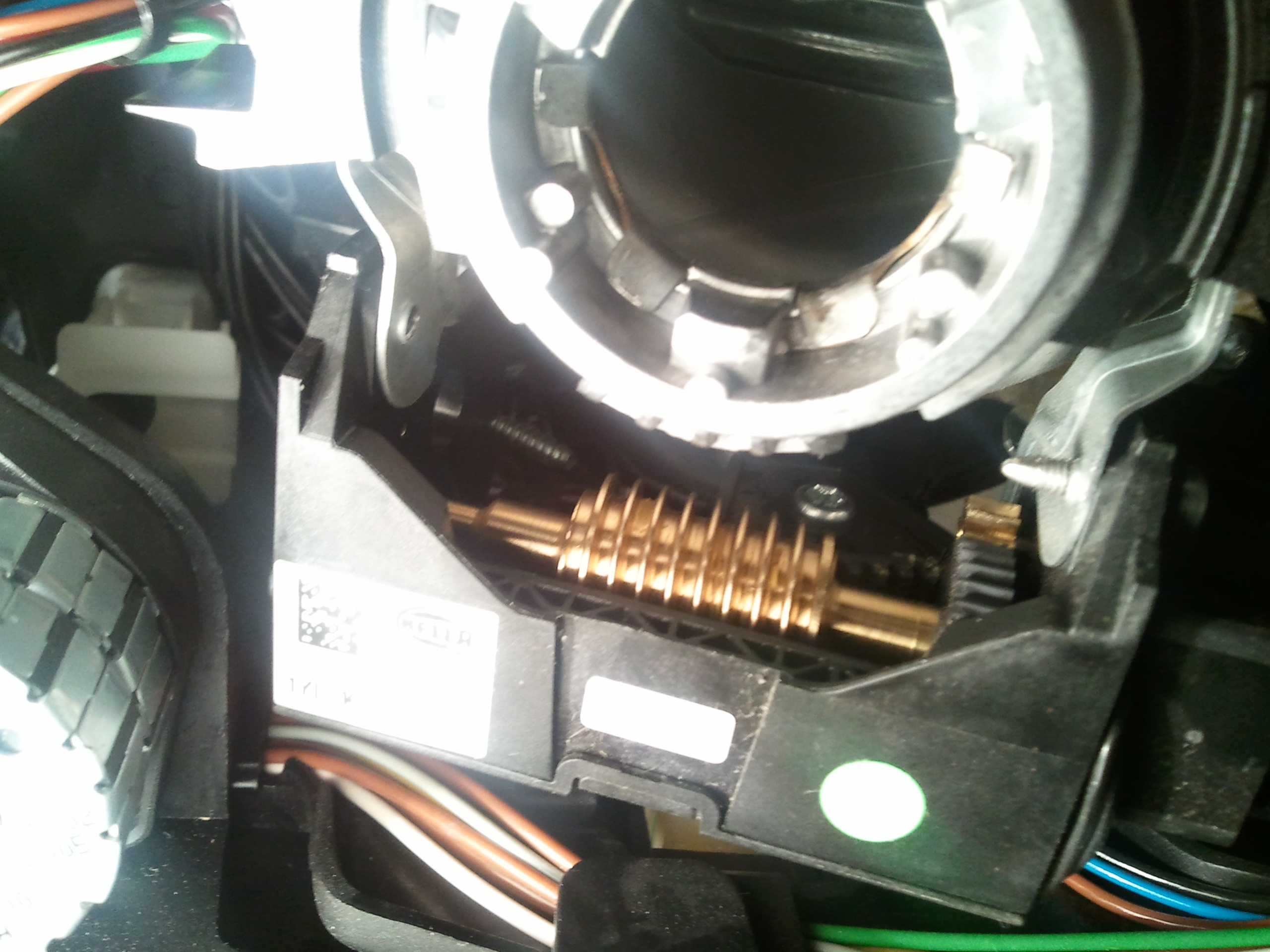

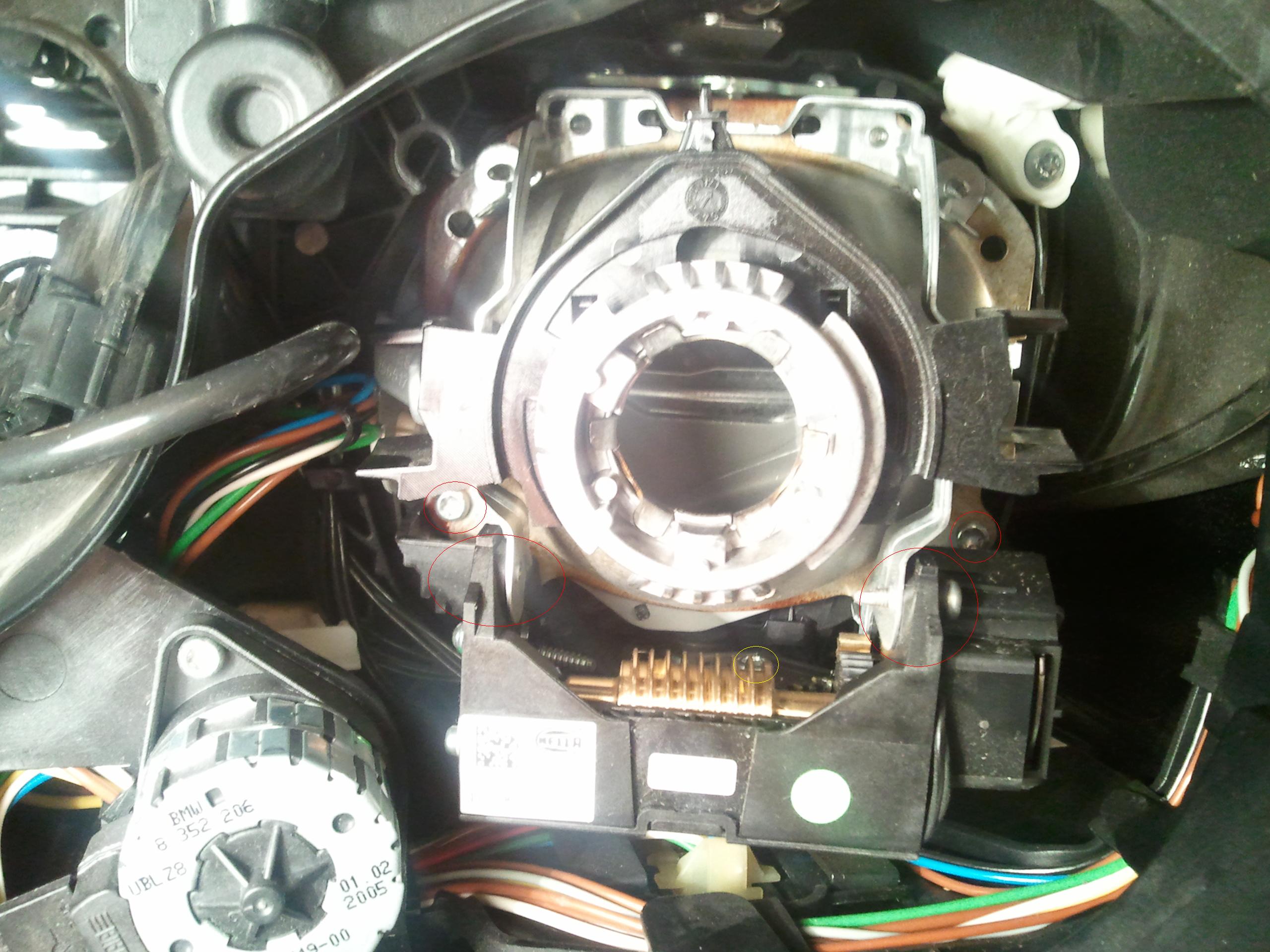

    appena rientro ti faccio un paio di foto,.. dovrei avere un meccanismo ALC smontato...
  11. mark clod
    mark clod Secondo Pilota
    855
    24
    8 Gennaio 2012
    14.414
    G30 BMW
  12. duckdonald
    duckdonald Direttore Corse
    2.074
    97
    13 Febbraio 2009
    34.430
    BMW 530D E61 ///|SPORT PACK M5
    sviti le viti segnate con il cerchietto rosso,..
    il meccanismo si abbassa o volendo lo sfili...( fai attenzione ai fili elettrici e alle spinette )
    poi allenti la vite cerchiata in giallo e muovi la cresta in plastica verso la coclea in ottone...
    se non dovesse muoverzi abbastanza, allora bisogna smontare la cresta e asolare di un millimetro il foro della vite... poi rimonti serrando bene o mettendo una goccia di loctite,...
