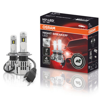

    Ho sostituito anche le lampade degli anabbaglianti, omologate per uso stradale sia per anabbaglianti che abbaglianti! :multi:
    OSRAM NIGHT BREAKER H7-LED: https://www.amazon.it/dp/B08DNZMC11
