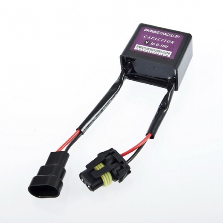

    Il condensatore è simile a questo
    Si trovano a pochi euro su ebay o su molti siti, di solito sono chiamati warning canceller. Spero però che con un ballast di qualità non servano. La sperimentazione continua :mrgreen:.
