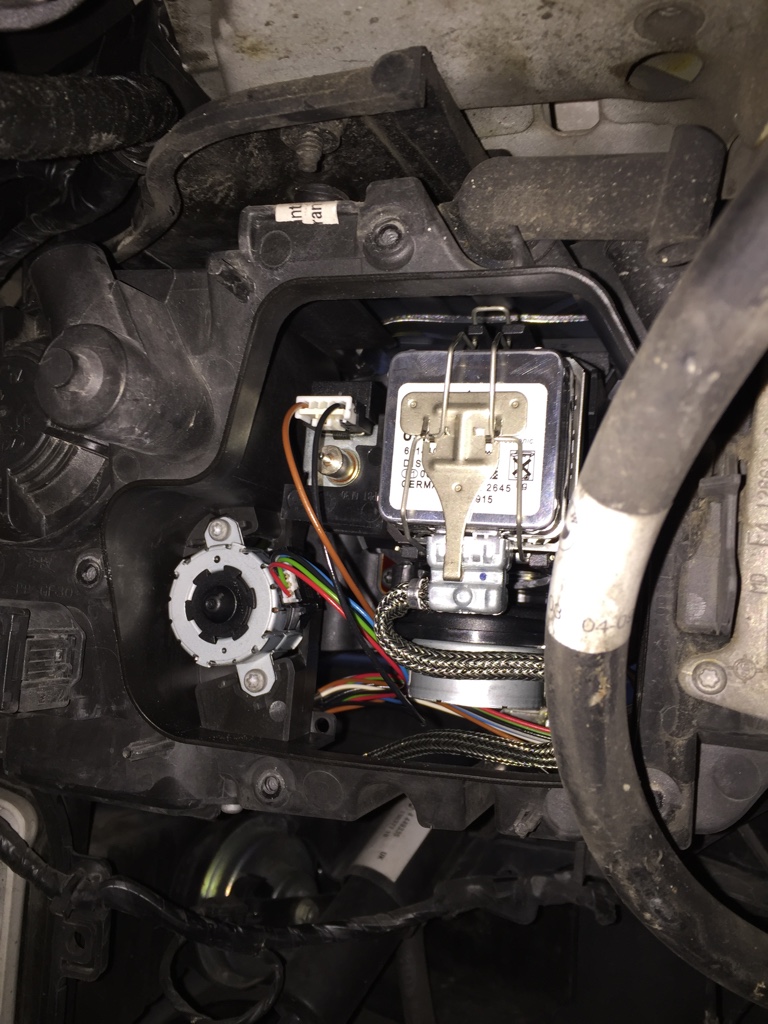

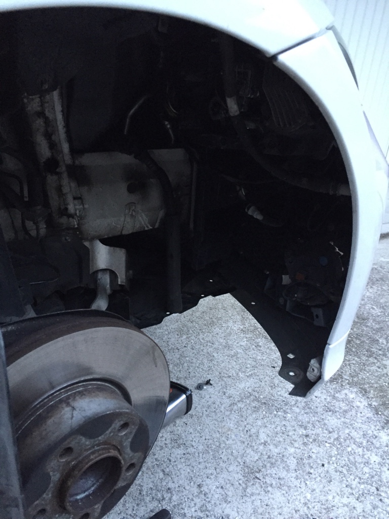

    sostituzione lampada d1s bmw e92
    Si sì, grazie ancora!
    Articolata ma non complessa....
    [​IMG][​IMG]
    Anabbaglianti e abbaglianti la seconda
